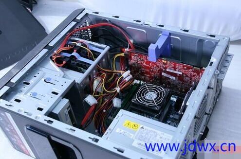

近来有的用户出现电脑开机后开机电源灯亮但是屏幕不显示,此问题可大可小,同时也是一种常见的故障,下面小编带来解决办法,请大家参考!
电脑开机电源灯亮但屏幕不显示怎么办?
1、确认主机上的复位按纽是否被卡住。
2、检查显示器信号线是否连接至主机,是否接好,有无接错。
3、打开显示器电源开关,显示器电源指示灯是否不亮或闪烁,是否可以听到主机正常加电的声音。
4、显示器对比度、亮度是否调治过低,恢复显示器自动模式。
5、去掉所有外接设备,包括键盘鼠标,只留下显示器连接线,屏幕不亮则是显示屏坏。
