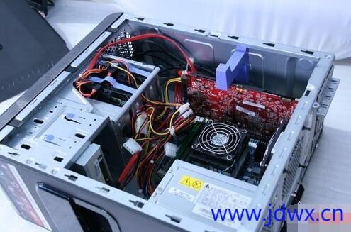

近来有的用户出现电脑开机后电源指示灯亮一下就灭或风扇转一下就关机的情况,此问题一般来讲比较不好解决,但也是一种常见的故障,下面小编带来解决办法,请大家参考!
问题描述:按下主机电源开关后,电源指示灯亮一下就灭或风扇转一下就关机
1、重新拔插电源线(两端),测试故障是否消失。
2、确认用户是否用安装与拆卸过主机内部的部件,机箱内部是否有异物,重新还原主机内部的部件再进行测试。
3、重新安装主机电源。(电源与主板连接端)
4、主板CPU风扇是否安装到位(有些机器风扇没装好无法开机)。
5、更换一个主机电源进行测试。
