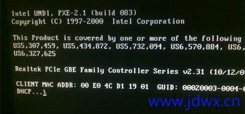

今天有同事反馈说她的电脑每次开机都会显示DHCP...中,而且自检很久之后才能进入到桌面,问我有没有什么好的办法解决。我第一次遇到这个问题,还以为是本地连接设置问题,没想到进去后才发现这个本地连接的IP为静态IP,根本就无关DHCP的事情。
173503zv8kb41lkbbclbfl.jpeg 外事不决找度娘,这个还是至理名言的。学习了度娘给出的资料后明白电脑开机启动时一直显示DHCP...自检的原因,并掌握了三种解决电脑开机出现DHCP...的办法。
电脑开机出现DHCP的原因分析:这种情况的发生大多都是因为我们的网卡启用了BOOT ROM芯片的引导功能,而且网卡带有PXE的引导芯片之后所造成的。最重要的是我们还设置了电脑启动为网络启动,并处于第一启动项所以开机时会一直连接DHCP服务器获取IP地点,才会导致体系开机要很久。PS:网络启动设置后表示从网络上的某台服务器加载体系,比如无盘网吧,就是这种情况。

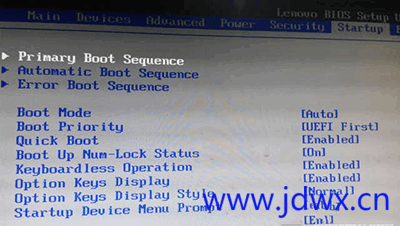

方法三:设置BIOS的开机启动项(一劳永逸的方法)
173503qtvvtz67kzlvtbtb.png 出现DHCP自检的原因就是我们设置了电脑开机第一启动项为网络启动,那么我们只需要把第一启动项改为硬盘启动即可。比如我们公司的是联想电脑,开机后按F1(其他电脑一般是按Del,或F2,或F10等)进入BIOS设置,然后移动到“Startup”,把“Primary Boot Sequence”和“Automatic Boot Sequence”的启动项改为硬盘启动即可,也可以把网络启动(Network)移动到最后一个启动。经懿古今亲自测试,这个方法确实有效,而且一劳永逸,建议大家使用这个方法。
