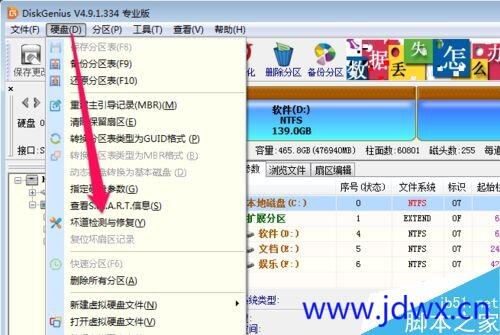

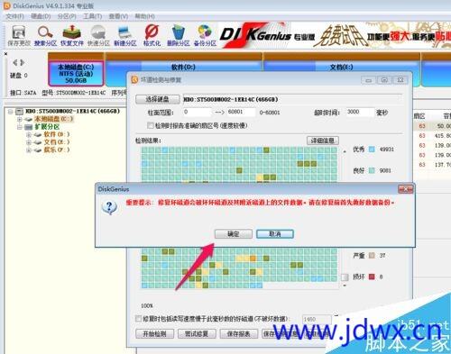

想要修复机械硬盘坏道我们可以安装DiskGenius软件,然后点击硬盘然后选择坏道检测与修复。

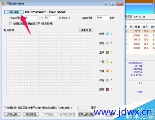

此时DiskGenius软件会弹出坏道检测与修复的窗口,我们可以点击选择硬盘,如果电脑中没有外界别的硬盘就不用选择了。

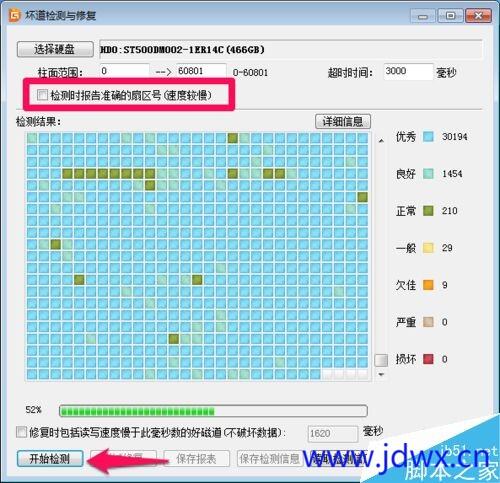

接下来我们可以勾选见测试报告准确的扇区号,但是勾选后速度会比力慢,然后点击下方的开始检测。

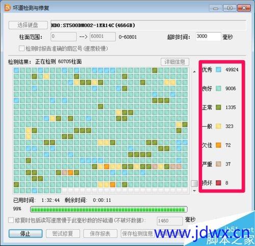

此时DiskGenius软件会自动检测电脑硬盘的情况,在右侧有优秀、精良、欠佳、损坏等信息,并且颜色也不一样。

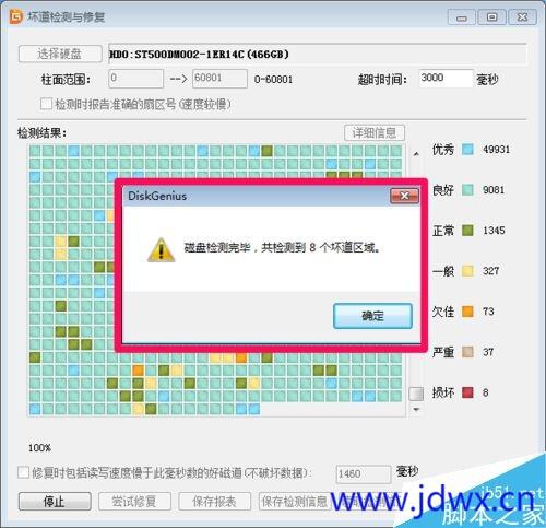

硬盘坏道检测的时间相对较长,需要耐心等等检查结果,完成以后我们可以看到硬盘的坏道数,然后点击确定。

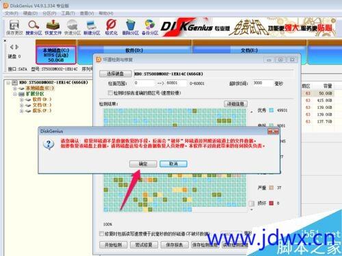

接下来我们可以勾选修复传输速度慢于多少毫秒的磁道,然后点击尝试修复。
此时DiskGenius软件会出现提示,修复坏到会粉碎数据,请提前做好备份。备份好数据以后我们点击确定。
接下来还会出现一个修复坏道会粉碎文件数据,软件对数据损坏不负责的警告,统一直接点击确定进行修复就可以了。
以上就是电脑机械硬盘出现坏道的修复方法介绍,大家在做硬盘坏道修复之前一定要记得备份硬盘中的数据,否则大概导致数据丢失,本分号数据以后再进行相应的操作。
