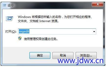

1、按“Win+R”打开“运行”窗口,输入“Regedit”命令后按回车,打开“注册表编辑器”。

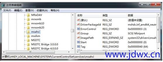

173420f7r8doxfalo8p161.jpeg 2、在打开的注册表编辑器左侧窗口中,依次定位到以下注册项HKEY_LOCAL_MACHINE\SYSTEM\ CurrentControlSet\services\msahci。
173420x5lxtp5kc9zootpx.jpeg 3、在右侧的窗口“Start”上双击,在打开的“编辑DWORD值”窗口中,将“数值数据”框中的值由3改为数字0,保存退却出注册表。
