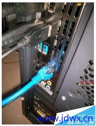

原因一:电脑的网线接口灯不亮会有几种情况。第一种是你的网线没做好或没接好。检查一下网线有没有破皮或者断裂,如果没有破皮请拔下来重新插一下。

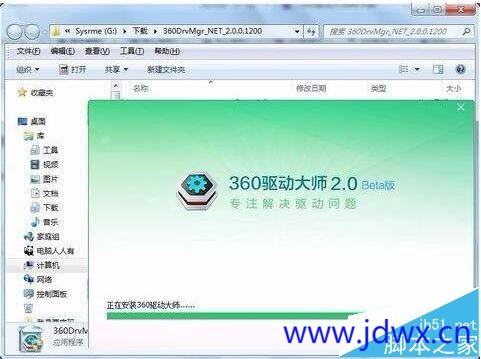

原因三:网卡驱动没装好。到网上下载专门测试电脑驱动安装的软件检测一下,把网卡驱动更新一下。

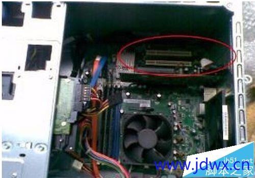

如果你的不是集成的网卡,是以前那种插地PCI上的网卡,可以将主机关机,并断电。将网卡拨下后,再次插上。通电开机。大部份情况上就好了。如果你是集成的那种,就再配个网卡回来插上试一下。如果以上步调都没用的话,建议你拨打你的网络供应商服务电话。
