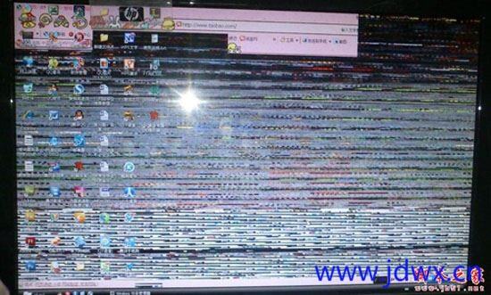

  一些用户在使用笔记本电脑的时候,可能会碰到笔记本电脑屏幕出现条纹的情况,这就需要仔细地排查下相关的原因,找到题目所在,以便更好地去解决。那么笔记本电脑屏幕出现条纹怎么办呢?下面是脚本之家小编为大家整理的笔记本电脑屏幕出现条纹的解决方法,希望大家能够从中有所劳绩!
  笔记本电脑屏幕出现条纹的解决方法一:显卡故障所致
  笔记本电脑出现不规则条纹的征象就是长时间使用电脑,引起的显卡故障,如果有了这样的情况,大家应该及时的关闭电脑,令电脑休息一会,这样慢慢的使自己的笔记本电脑的显卡缓冲过来,不然长期使用下去就会损坏显卡了。

  笔记本电脑屏幕出现条纹的解决方法四:分析硬件软件
  出现这种情况的原因有多种,大致可以分为两大类:
  硬件
  显卡损坏,显卡是支持显示的重要硬件,发生故障时可能出现以上屏幕亮线,笔记本一般是集成显卡或者独显焊接于主板,很可能需要原厂才气维修。
  显示器损坏,显示器如果排线等损坏是会出现你这种亮线的征象,一般损坏只能换一个屏幕。
  软件
  系统题目、驱动题目、恶意软件等都可能造成亮线的征象。
  建议你先尝试使用外接显示器看看这个条文(亮线)是否还存在,如果不存在,那么很明显是显示器题目;其次尝试重装系统,如果题目依旧,很可能就是显卡题目,如果题目解决那么就是软件题目。
