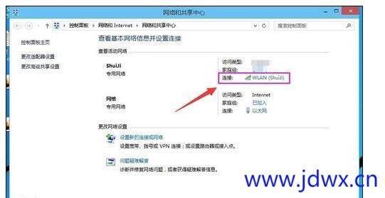

在桌面上点击【网络】右键,然后再选择【属性】
173400bkjvcm19yv9kllwl.jpeg 进入网络和共享中心,然后再见点击【连接XX】那里,如下图所示操作就可以了。

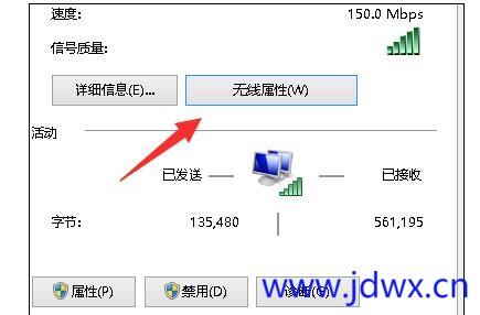

173400dl5kmomms78w0wk0.jpeg 在这个无线网卡连接属性,然后再点击【无线属性】

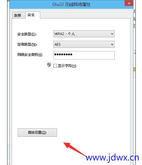

173400qwim4yccc4li45ey.jpeg 点击安全选项,再然后再点击【高级设置】按钮。

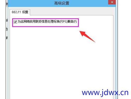

173400b9vb1496pfjwnz66.jpeg 勾选【为此网络启用联邦信息处理标准(FIPS)兼容】这一项,然后确定。再按一下笔记本电脑上的快捷断开WIFI网络。再开启一下看看能不能正常连接。
