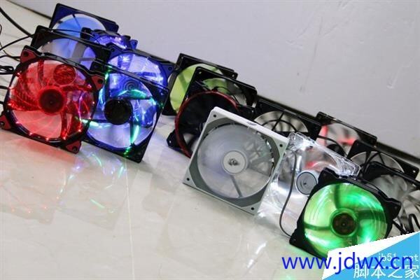

风扇噪音是机箱中噪音的最大来源
我们的目标是在预算有限的前提下获得更好的静音表现同时让整机的性能损失最少,也就是说,要让各个硬件的噪音降低优化使用体验,在散热和稳定性方面也不能暗昧,所以在CPU,主板和显卡不动的情况下,整机的搭配还要举行一下优化。
首当其冲的风扇噪音控制
主机中噪音的最重要来源是风扇。包括散热器风扇,显卡风扇,电源风扇和机箱风扇都会存在噪音,而且风扇的转速越快,噪音就越大,这些都是需要我们在动手前要相识清楚的。

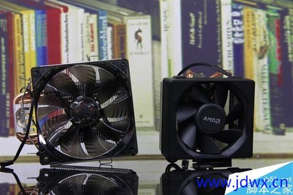

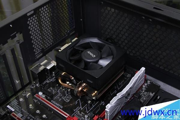

CPU的原装散热器在满载时噪音较大
换用大风扇的散热器可以用低转速获得低噪音

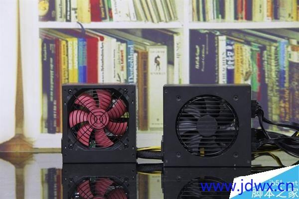

电源风扇噪音解决的最好方法是选择无风扇的电源,不过无风扇电源的额定功率一般在500W以下,价格也非常的高,大概在2元/W的程度,对于绝大多数玩家来说还是不划算的,所以我们要另辟蹊径。

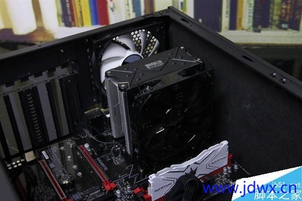

安装塔式散热器
既然是要让风扇转速降低,就应该让电源的负载率低一些,我们选择更高额定功率的电源来让发热量减少,从而达到降低噪音的效果。有条件的朋友可以选择具有低负载风扇停转功能的电源,可以在低负载时实现0噪音。
高瓦数的品牌电源(右)搭载调速风扇也有更好的噪音控制

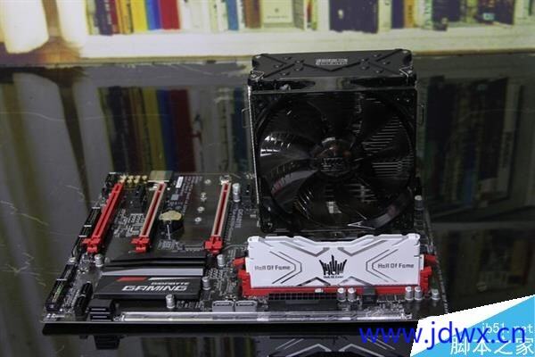

原装散热器对于要求不高的玩家来说可以满足需求,不过要求静音的话就捉襟见肘了。我们把原装散热器更换成4热管的散热器来优化散热效果,同时更多的鳍片可以让散热器的压力减小,风扇转速的降低也可以直接减少噪音。

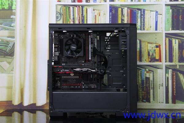

硬件优化完成,我们还得在平台的外壳也就是机箱上下功夫。普通的机箱为了炫酷采用了大面积的侧透和镂空计划,不过在静音方面却没有优化,导致机箱内部的噪音会发散出来。

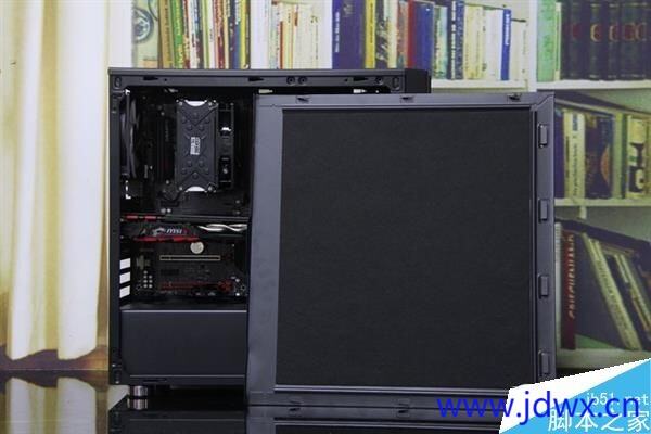

静音机箱侧板内的吸音棉
我们把硬件安装在静音机箱中,不过要注意静音机箱之间也是有区别的,有的机箱只是举行了封闭处理就称为静音机箱是不妥的,好的静音机箱应该在厚实板材的基础上增加静音棉,起到良好的抑制噪音的效果。

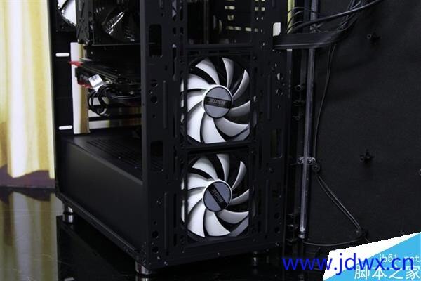

机箱搭配的静音风扇

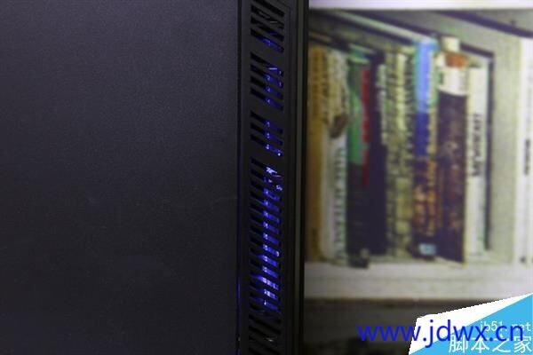

机箱侧面的进风孔
需要注意的是,静音机箱的封闭式计划会使得散热受到一定的影响,应该搭配静音风扇辅助散热来确保整机的稳定性,本次升级的机箱已经自带静音风扇,我们就不再额外搭配风扇了。

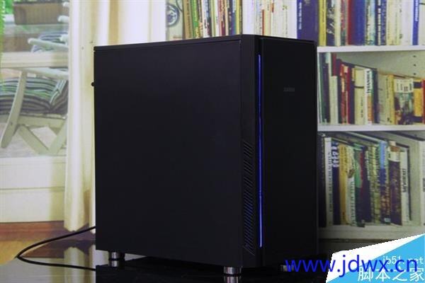

主机静音升级完成
从使用效果来看,电源和散热器更低的风扇转速有很好的噪音控制,显卡的静音表现也很好,我们在盖上静音机箱的侧板之后有了更静谧的体验,主机的静音升级也成功完成。
