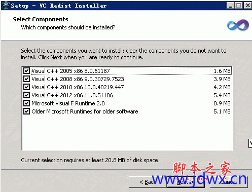

比较方便的方法直接下载 VC Redist Installer
173335ggox7iw2zrr2gowx.gif VC Redist Installer(vc运行库) V1.6 英文免费安装版
  • 类型:系统其它
  • 大小:47.7MB
  • 语言:简体中文
  • 时间:2017-06-17
查看详情
由于应用步伐配置不正确,应用步伐未能启动等绿色软件不能打开,一般都是缺少必要的vc运行库。
VC Redist Installer由国外网友McRip制作,搜集VC2005、VC2008、VC2010、VC2012、VC2013运行库,包含32及64位版本,安装自动判断。这些运行库都采用Visual Studio 20XX编写的软件必须使用公用DLL运行库。网上某些精简软件没有附带这些公用DLL,会导致这些绿化软件没法正常运行,出现“应用配置不正确”错误或者缺少msvcp71.dll、msvcr71.dll错误,安装对应VC库即可解决,这是最全最新的VC运行库的集合,安装完本库以后再使用绿色软件、游戏就不会再出这个错了。
VC++运行库有什么用?
我们为什么要使用它?什么时候需要它?太深奥的理论就不多说了,举个简单的例子,我们从网上下载来一些绿色精简软件或个人软件作品或某些游戏,运行的时候发现报错,常见的有:缺少或丢失msvcp71.dll、msvcr71.dll、msvcrt.dll、msvcrt.dll等;无法启动此步伐,因为计算机中丢失 mfc*.dll。尝试重新安装该步伐以解决此问题。因为这些软件是用采用Microsoft Visual Studio编写的,它们运行的过程中必须使用公用的DLL运行库,即上在所说的VC运行库。
了解了原因之后,解决方法也就明白了,有两种途径:一是安装Microsoft Visual C++运行库集成包;二是去网上寻找对应版本的VC运行库DLL文件,然后再手动复制到系统目录里。前者肯定不行,那软件太庞大了,没有必要为了几个运行库文件去下载上G的文件。后者太麻烦了,要去网上寻找,下载后还要自己手动导入,而且32位和64位系统的导入目录是不同的。
vc运行库包含组件:
现在好了,有了VC Redist Installer,统统就变得简单了,它内置了全部的VC运行库DLL文件,其组件包括:
汇聚以下组件库:
- Visual C++ 2005 x86;
- Visual C++ 2005 x64;
- Visual C++ 2008 x86 9.0.30729.7523;
- Visual C++ 2008 x64 9.0.30729.7523;
- Visual C++ 2010 x86 10.0.40219.455;
- Visual C++ 2010 x64 10.0.40219.447;
- Visual C++ 2012 x86 11.0.60830.0;
- Visual C++ 2012 x64 11.0.60830.0;
- Visual C++ 2013 x86 12.0.21005.1;
- Visual C++ 2013 x64 12.0.21005.1;
- Microsoft Visual F Runtime 2.0;
- Older Microsoft Runtimes for older software;
注意/帮助:安装过程可以自行选择,并不是要全部安装,在Windows 7下做了测试,全部安装的话时间比较长。需要说明的是如果没有开启Administrator超级用户则需要右键“以管理员身份”运行该软件并执行安装!同时,鉴于第三方软件可能会误报,实属正常,总之,放心使用即可!
