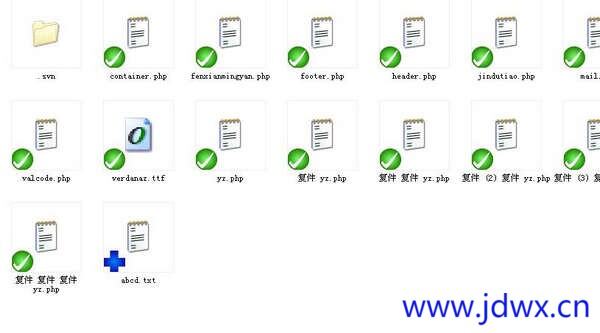

最近碰到TortoiseSVN图标(如上图:增加文件图标、文件同步完成图标等)不显示问题,网上找到的解决方法试了很多都无法真正解决,最后总结了一下,找到了终极解决方案,当然此方案也有弊端,接下来我们就研究、分析、解决这个问题。
打开资源管理器,怎么都看不到已经同步的文件夹显示已同步图标。到SVN的设置面板,也找不到任何相关的解决办法。
不过有一天,使用DW浏览文件,定位到文件,这时候发现了已同步图标。这就更让人疑惑了,但是最起码证明,图标文件没有丢失,只是因为某种原因,没办法显示出来,那就有可能是软件冲突了。

最后终极解决方案:
在网上有部分解决方案是更改SVN图标名称,让其排序靠前来解决此问题,但是在window xp下我通过此方法无法解决此问题,猜测应该是纵然SVN图标排序靠前,但是SVN仍然会将自己的图标优先权让给其他软件,所以最有效的解决方案是删除全部其他软件的图标,只留下SVN的图标,但是此方法的弊端是360云盘、百度云盘等其他软件无法显示图标,所以具体如何解决此方案,还是大家自己权衡吧!
1、 到C:Windows文件夹下,打开regedit.exe
2、 Ctrl+F,搜索“ShellIconOverlayIdentifiers”
3、 把ShellIconOverlayIdentifiers下面的节点非SVN的全部删除即可。
最终效果如下图

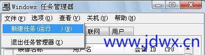

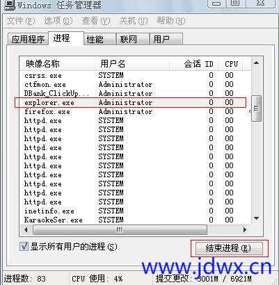

3、删除完其他软件的节点后,可以重启电脑或者在任务管理器中结束explorer.exe进程(如下图),
然后在任务管理器中重新开启explorer.exe进程,如下图,单击任务管理器->文件->新建任务(运行...

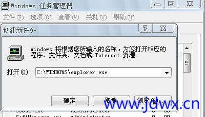

然后进入下图窗口,
在打开中输入:C:WINDOWSexplorer.exe 单击确定即可!

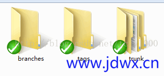

完成上述操作,再次打开SVN客户端目录,刷新就可以看到图标了,祝你好运!

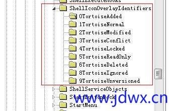

最近为了代码版本管理,安装了SVN服务端与客户端,安装TortoiseSVN之后,功能正常,但是就是文件夹或文件夹的左下角就是不显示SVN图标,之前在XP上是正常显示的。通过网络查找,发现以下方法可以解决问题。

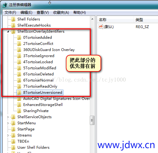

Windows Explorer Shell 支持的 Overlay Icon 最多 15 个,Windows 自身使用了 4 个,只剩 11 个可扩展使用,可能这 11 个位置部分可能被其他的软件占用了,导致 TortoiseSVN的某些重要的图标不显示了。不过,可以重新定名以调整 Tortoise 图标名称的字母顺序,让SVN的排在前面,Windows 内部就是按图标名称的字母顺序来优先显示的。
第一:
输入:win+R,(开始->运行)输入regedit.exe,调出注册表管理器
(1)按下Ctrl+F,在注册表里搜索 ShellIconOverlayIdentifiers
(2)或是查找: HKEY_LOCAL_MACHINE -> SOFTWARE -> Microsoft -> Windows -> CurrentVersion -> Explorer -> ShellIconOverlayIdentifiers
第二:将TortoiseAdded、TortoiseConflict……TortoiseUnversioned 右键->重定名,如定名为:0TortoiseAdded、1TortoiseConflict……8TortoiseUnversioned。如下图:
第三: 重启或是注销电脑之后,最后文件夹毗连服务器后有了图标
