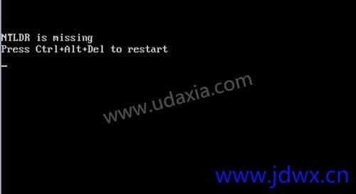

  NTLDR是Windows系统启动时必需的一个文件,有很多U大侠用户朋友们在装机时会出现”NTLDR is missing Press Ctrl+Alt+Delete to restart”,都不知道该怎么来处理。其实这个问题一般是由于重装过程中系统分区中毒或错误导致的NTLDR文件丢失或损坏。下面小编将为大家先容该如何使用U大侠处理开机出现”NTLDR is missing”。

  当电脑硬盘主引导记录被破坏,或硬盘故障、ntldr文件被病毒恶意删除等等都会引起系统无法启动,从而造成”NTLDR is missing”。

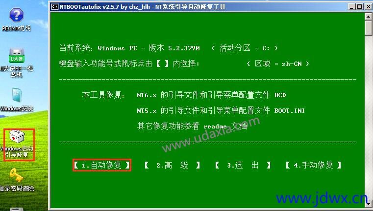

  方法一:进入U大侠PE,在桌面双击运行”Windows启动运行修复”,”选择”自动修复”

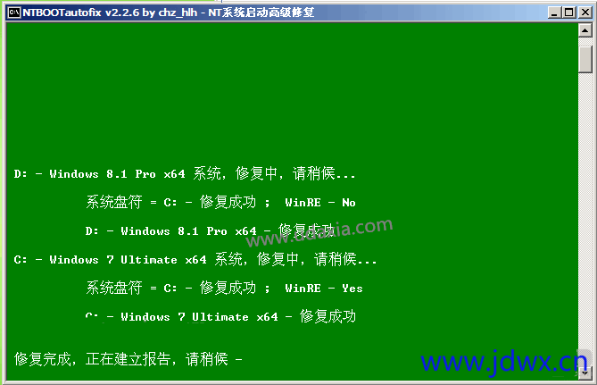

173324zvw6eoryzvw6v9r3.jpeg   然后软件会自动找出你硬盘中的全部系统,修复每个系统的引导,并且修复系统引导菜单。

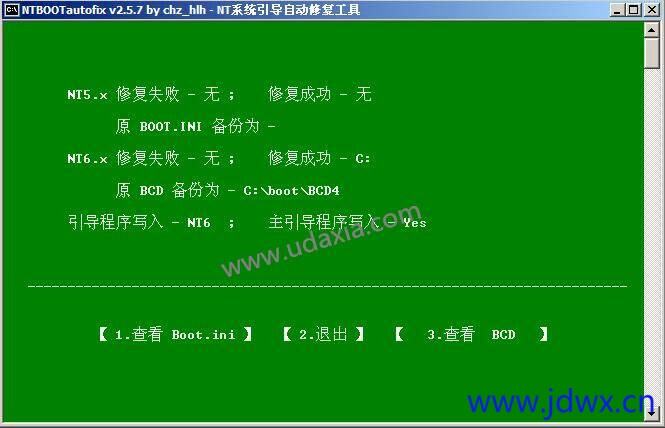

173324vyzy93g9d9g223gl.png   到这,就可以看到系统修复成功报告了(PS:NT5.x是XP或者更早的系统,NT6.x是VISTA后的系统)。重启电脑看看是否已经解决了文件丢失的故障。
