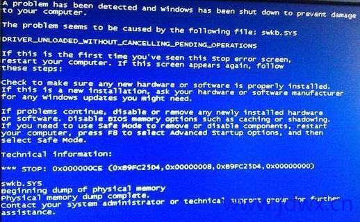

开机进系统一会儿,电脑就会主动蓝屏,引起蓝屏文件swkb.sys,这到底是什么文件?该如何维修?
173319j4lkjjcu4b7g9c1c.jpeg 原因分析:
swkb.sys是键盘记载器插件,用户记载用户的键盘操作,一般安装网银组件,支付宝,部分网游插件会产生这个文件,如果用户之前使用的是PS/2键盘,然后更换USB键盘,则会出现swkb.sys蓝屏故障。
解决方法:
既然是由于USB键盘驱动冲突,则解决方法就比较简单了:
方法一:使用PS/2接口键盘
方法二:如果需要使用USB接口键盘,可以先换回PS/2接口键盘,然后进入我的电脑,搜刮swkb.sys,将其删除,如果无法删除,可重新开机按F8进入安全模式,搜刮swkb.sys将其删除,重启电脑即可。
