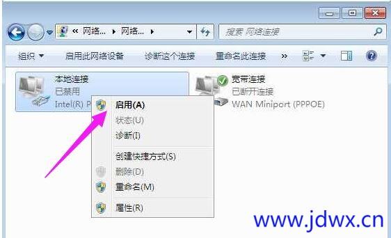

可能是网络适配器被停用了重新启用就行了一般在“网络”属性,然后“更改适配器设置”中,找到是否有被停用(灰色)的本地连接或无线网络连接,右键点击启用。

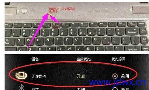

假如是笔记本电脑,看下无线网络是否被关闭,一般无线开关会在机身上,或是通过FN+F的方式来打开

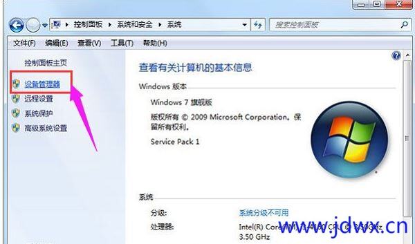

右键”计算机“然后属性,接着打开“设备管理器”,点击打开

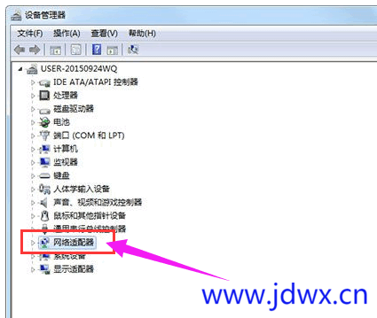

打开设备管理器,找到“网络适配器”
右键点击网卡设备—更新驱动步伐—指向光驱中的驱动步伐光盘—按照提示完成更新即可。
安装驱动步伐的步骤也可以使用驱动工具来完成,如驱动大师、驱动精灵等工具!也是很方便的。
