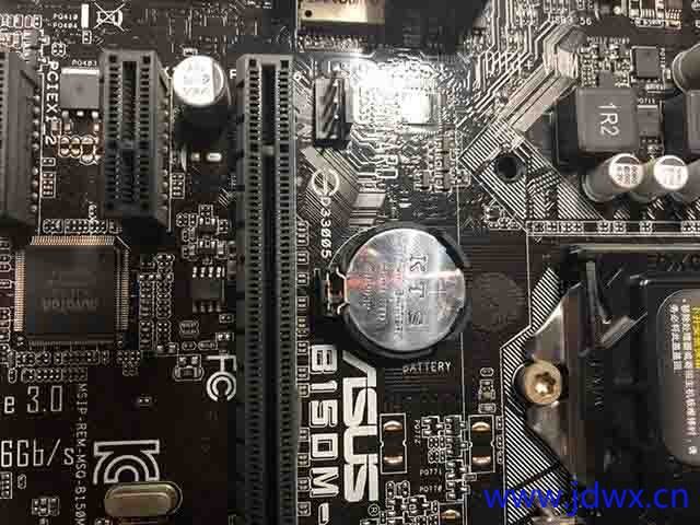

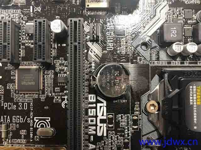

首先我们打开机箱,我们在主板上就可以找到纽扣电池了,有些可能会被独立显卡挡住,我们可能需要将独立显卡卸了,才可以取电池。

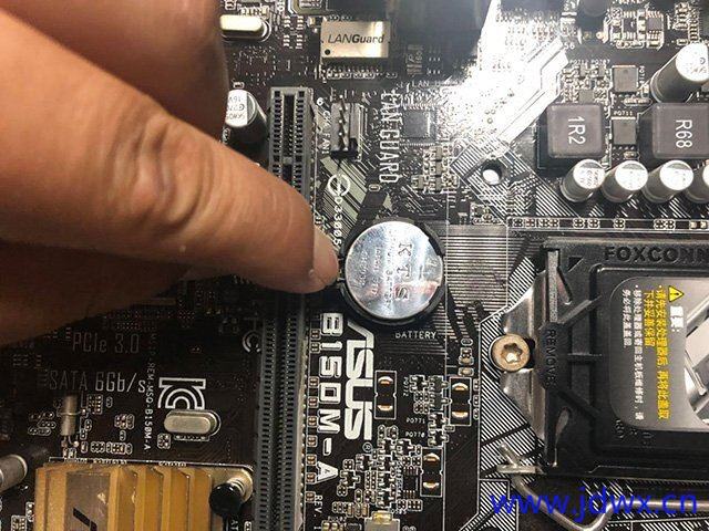

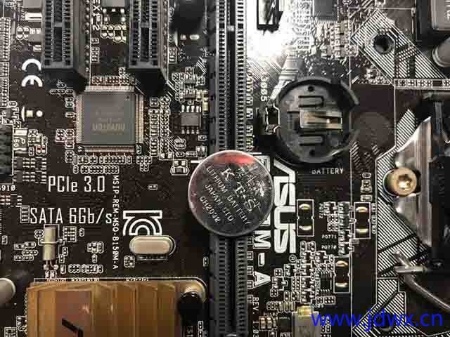

CMOS电池座上有一个固定电池的卡榫,我们可以用螺丝起子或者直接用手压下卡榫,是往外掰卡榫,主板纽扣电池会自动弹出。
纽扣电池已经自动弹出的状态,如下图所示。

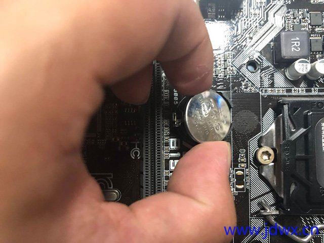

我们直接用手就可以取下来了。
我们将新购买的主板纽扣电池更换即可。
