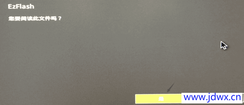

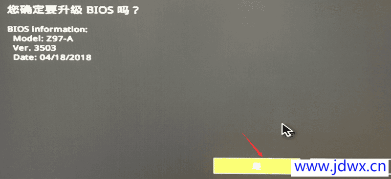

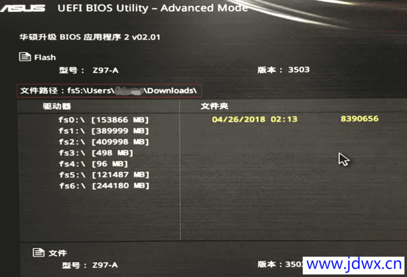

升级BIOS
将下载好的
  1. Z97-A-ASUS-3503.zip
复制代码
解压缩,文件名为
  1. Z97-A-ASUS-3503.CAP
复制代码
准备好U盘,注意U盘的格式为
  1. FAT32
复制代码
将解压后的文件拷贝到U盘中(电脑的其他盘应该也可以,已验证);
重启电脑,按
  1. F2
复制代码
进入BIOS设置;
定位到BIOS升级界面,选择U盘中的升级固件,点击升级,等待升级完成,操作图如下;
进入到升级界面:
找到固件文件:
确定阅读此文件(
  1. 请慎重!!
复制代码
确定升级BIOS(
  1. 请慎重!!
复制代码

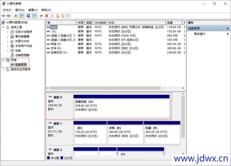

硬盘处理
启动系统,随意打开一个文件夹,右击
  1. 此电脑
复制代码
,点击
  1. 管理
复制代码
进入
  1. 计算机管理
复制代码
界面;
点击左侧
  1. 存储
复制代码
下的
  1. 磁盘管理
复制代码
找到新装的M.2固态硬盘,创建分区并格式化,如下图;

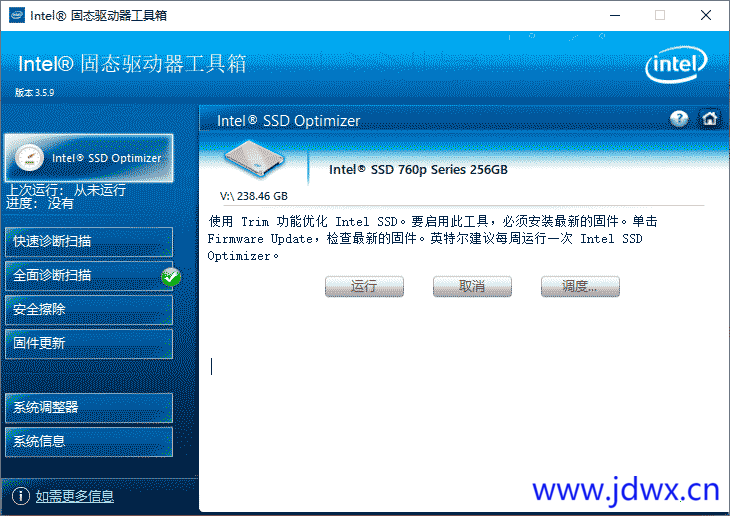

安装Intel固态硬盘工具箱,打开就可以看到硬盘诊断优化界面,如下图;
通过该工具就可以对Intel固态硬盘进行诊断和优化;
