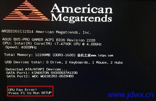

电脑开机提示“CPU Fan Error”如何解决?最近电脑开机之后,提示了cpu fan error,Press F1 to Run Setup,每次都需要按一下F1键才可以开机。这种情况应该如何解决呢?今天,小编为大家带来了电脑开机提示“CPU Fan Error”的解决方法,感兴趣的朋友快来了解一下吧。

CPU FAN ERROR
原因分析:

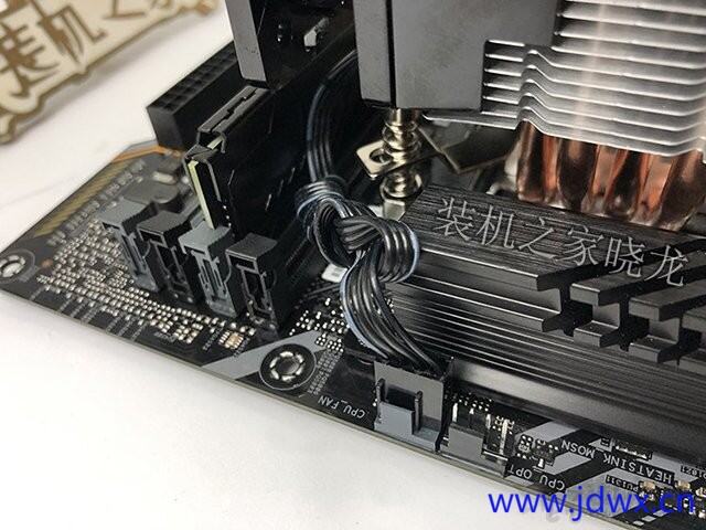

CPU FAN ERROR一般都是因为CPU散热器供电线连接错误。
解决方法:
具体解决方法是请将CPU散热器供电线连接到主板上CPU-FAN插座上,你可能连接的是机箱风扇的插座上,例如SYS_FAN、CHA_FAN。此外,不排除CPU风扇可能停转了有问题导致这个问题,或者你没有插上供电线或接口接触不良导致这个问题。

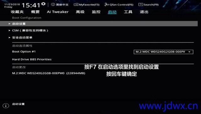

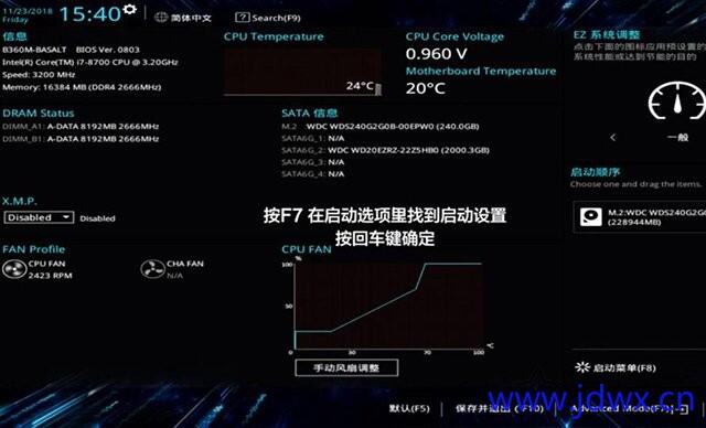

当然许多主板BIOS中都提供了开机出现F1的关闭选项,以华硕主板为例,电脑开机之后,反复按下“DEL”键,进入主板BIOS设置中,按下F7键进入“Advnced Mode”(高级模式)。
我们找到启动选项卡(BOOT),进入启动设置选项中,如下图所示。

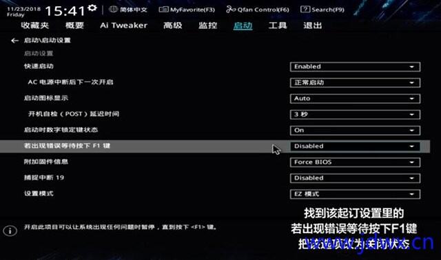

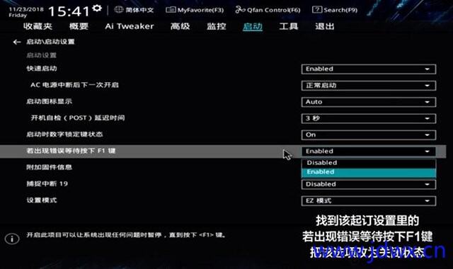

找到“若出现错误等待按下F1键”并选择下拉,我们修改为“Disabled”关闭状态。
确定修改为“Disabled”关闭状态之后,我们按下F10键保存并退出BIOS即可。
一般出现CPU FAN ERROR,基本都是因为CPU散热器供电线连接错误导致的,请将CPU散热器的供电线正确插到主板上的CPU-FAN插座上即可。
