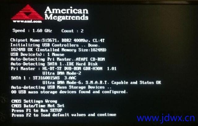

电脑开机提示CMOS Date/Time Not Set怎么办?电脑开机之后,直接提示了CMOS Settings Wrong,CMOS Date/Time Not Set,这种情况应该如何解决呢?今天,小编为大家带来了电脑开机提示CMOS Date/Time Not Set的解决方法。感兴趣的朋友快来相识一下吧。
CMOS Date/Time Not Set:CMOS日期与时间没有设置。
解决方法:
如果下面有提示“Press F2....”,我们直接按下F2就可以成功进操作系统了,进到桌面之后我们看下系统时间是否还对,不对的话修改一下。如果再一次关闭再开机,依然会提示CMOS Date/Time Not Set,阐明是主板的纽扣电池没电了,更换一个纽扣电池就好了,更换没有用,阐明主板的问题,但是不影响使用,每次开机需要按下F2使用。
如果只有“Press F1....”,按下F1可以进入BIOS中,将退出来就可以进入操作系统了(可以尝试一下恢复默认BIOS)。

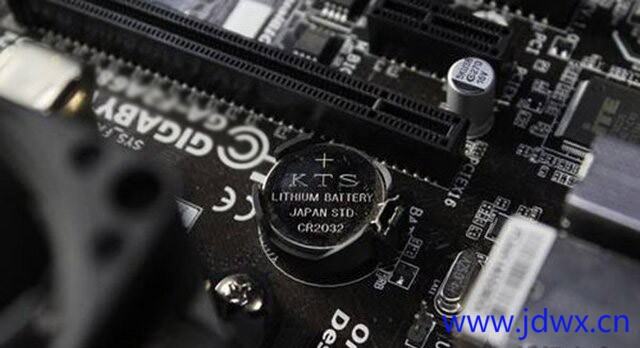

又或者提示Alert! System battery voltage is low(电池电量低),也是阐明主板纽扣电池已经没有电了,也是需要更换主板上的纽扣电池。
主板上的纽扣电池
一般遇到CMOS Date/Time Not Set或者Alert! System battery voltage is low,大多数都是因为主板纽扣电池没电了,更换一个纽扣电池即可。
