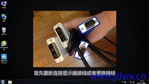

1、先把连接显示器的接线擦干净或者更换接线 ,排除是不是显示器接线问题。

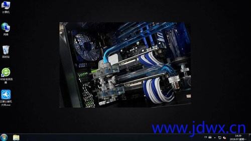

2、如果用户的电脑主机有双显卡, 更切换另外一个显卡测试 ,判断是不是显卡问题。

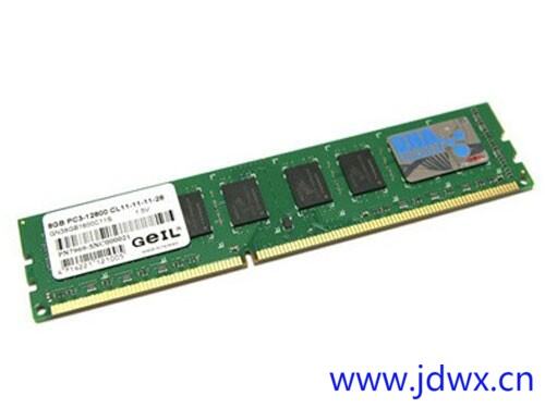

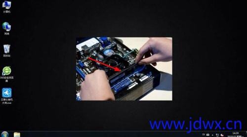

3、打开电脑机箱重新插拔内存 ,可以用橡皮擦、纸巾擦拭一下内存的金手指。(长条的,长的像卡带的)

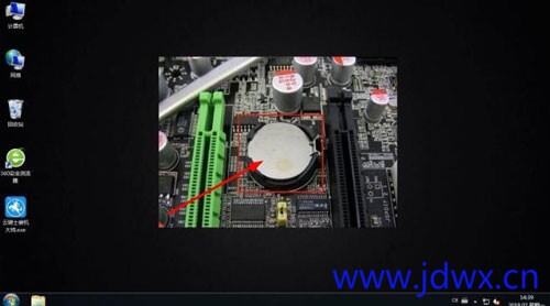

4、把电脑主板放电 ,拔掉主板电源线和显示连接线, 在主板上找到纽扣电池,把电池拔掉,过几分钟后再重新安装上然后开机试试看。

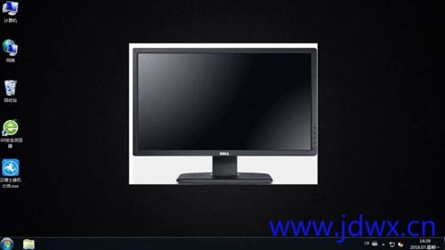

5、如果上面的方法都试过,还是不行的话,更换别的电脑显示器测试,如果显示器亮了说明是原来的显示器故障。
