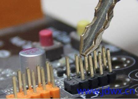

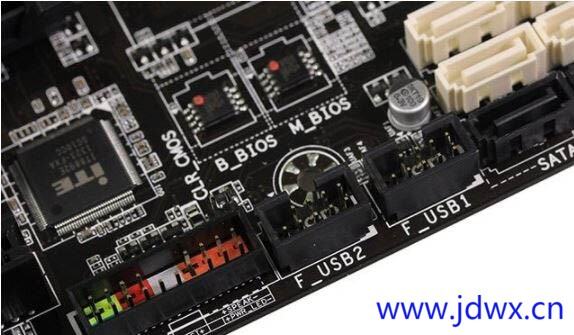

I/O区及主板跳线
机箱的I/O区域位于顶板的前端,方便了用户的操作。机箱的I/O区域拥有开机/重启按键都通过跳线与主板连接。主板的跳线针脚对于小白来说连接是比力困难的,连错了就会造成主机不能开机。起首可以检查跳线连接是否正确。尤其是powersw线一定要连接正确。
主板短接
跳线接好后仍然无法启动,可利用改锥等工具短接启动针脚。如果能启动证明可能是跳线开关有问题,更换即可。

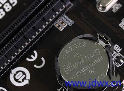

BIOS重置
BIOS重置可以手工调整或者是直接扣电池来实现。如果不亮的话就需要直接扣电池试试了。扣掉主板上的纽扣电池,15秒之后再装归去,就可以实现BIOS重置。

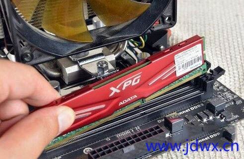

3.检查内存条
一般正常开机玩家们会听到“滴”的一声,但是如果发出蜂鸣声或者一直在“滴....”的声音,一般都是出现在内存条与主板内存插槽接触不良造成。只要用橡皮擦来回擦试其金手指部位即可解决问题(不要用酒精等清洗)。固然,主板上的内存插槽坏了这也是有可能的。
检查内存条
内存问题起首检查下内存有没有插紧;一般在机箱搬动过后有可能内存变松动造成开机故障。再者可能是主机积灰过多造成内存短路,可以先吹一吹内存插槽附近的灰,待清理干净后再用橡皮擦拭内存条的金手指。
同时笔者还建议内存条安装最好利用同一型号的,并且按照插槽颜色选择双通道安装。可避免在利用中出现得一些频率一集读取速率等方面的问题。

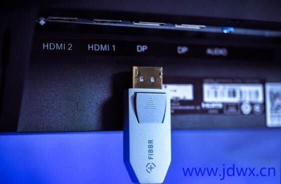

4.排查显示器
适用场景:主机硬件正常亮起,显示器无信号黑屏
如果在电脑遇到无法开机的情况,我们先来看一下显示器,因为这是最简单的排查区域,适用于你的电脑主机可以正常的启动(风扇、显卡、内存等硬件全部点亮)而显示器黑屏的情况,如果显示器正常亮起只是报错,那就是电脑主机内部硬件出了问题。
遇到黑屏,我们起首要对显示器线进行排查,一般的方法其实就是反复插拔显示器线,因为很有可能是线的松动造成的接触不良。而另一种就是看看你的显示器屏幕是不是开机关了,虽然比力丢人,但笔者也确实遇到过修了半天主机发现机子没问题,其实就是显示器按钮关了的尴尬情况,白忙活一场。

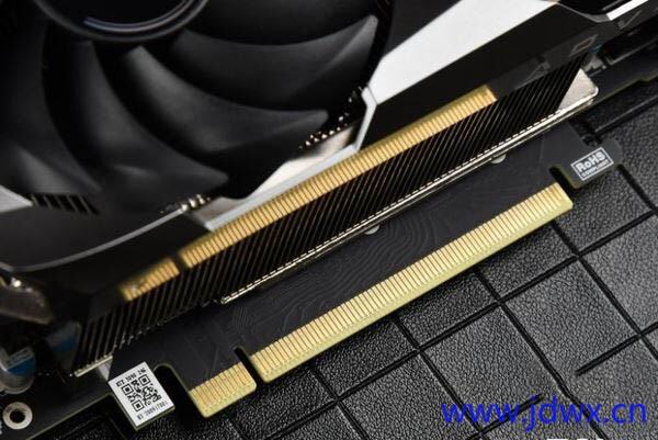

5.排查显卡
适用场景:主机硬件正常亮起,风扇正常转动、主板VGA灯常亮,显示器无信号黑屏
内存也没有问题我们再来看看显卡,显卡一般排查有两种,第一种就是像内存那样重新插拔和擦拭金手指,另一种是用CPU核显排查,如果你的CPU带核显(英特尔非尾标带F的或者APU)那么可以将显示线接到主板的上,如果正常点亮,那么就说明独显出了问题,可以换个显卡插槽试试。

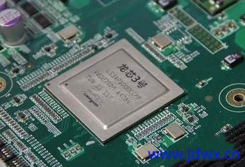

6.排查CPU
适用场景:主机硬件正常亮起,风扇正常转动、主板CPU灯常亮,显示器无信号黑屏
单纯的CPU故障比力少,很少会遇到,不过我们也不能放过,CPU出现问题其实不好判定,如果坏了就是真坏了,重新安装并不能解决问题,在没有备用CPU的情况下可以参考主板的CPU指示灯,一般分为BOOT、CPU、VGA以及DRAM,CPU灯常亮就说明CPU可能遇到了问题,一般是BIOS引起的问题,如果你重置BIOS依旧是CPU灯亮,那就很有可能是CPU出现了故障。
