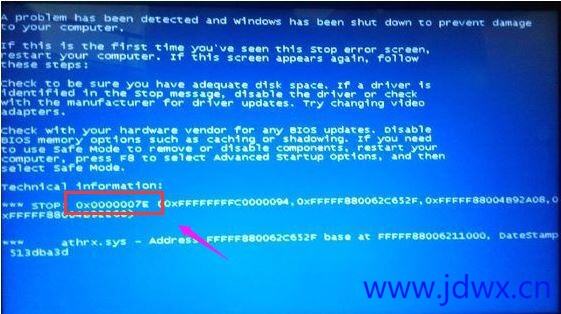

1、0×0000007E(找不到指定的模)
体系进程产生错误, 但Windows错误处理器无法捕捉,导致出现这个问题的原因有很多, 如:硬件兼容性、驱动程序、体系服务再者是某些软件。解决方案:使用"事件查看器"来获取更多的信息,从中发现错误根源。

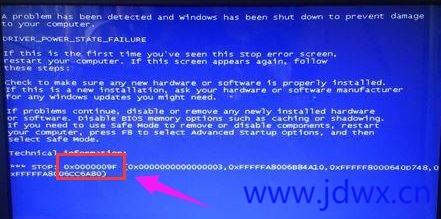

3、0x0000009F
错误表示计算机的电源遇到了问题。这个错误通常发生在关机、重启、待机、休眠等与计算机电源有关的操作时,一般是因为电源有问题或ACPI高级电源选项配置不正确引起的。 如果遇到0x0000009F错误,建议检查一下计算机的ACPI高级电源选项配置是否正确。

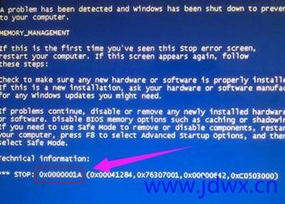

5、0x0000001A(错误表示内存管理遇到了问题)
这个错误一般是因为硬件设备的故障引起的。如果遇到0x0000001A错误,建议检查一下最近有没有安装过新的硬件设备或驱动程序。如果有的话,请将最近安装过的硬件设备或驱动程序逐一卸载,看看问题能否解决。别的,如果是在安装Windows时遇到0x0000001A错误,请检查一下计算机的内存容量及规格是否符合Windows的要求。估计你内存条坏了,换个试试

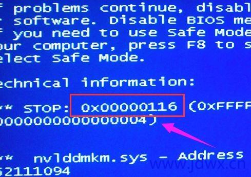

8、0×000000116
应该是显卡驱动不兼容,建议你更换厂商原带驱动

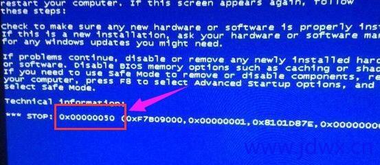

10、0×00000050
内存条出问题的几率在75%以上,灰尘导致内存短路的情况在25%以上
建议:打开机箱。把内存条重新拔插一下。两根内存条的话。就先只插一根 别的机箱既然已经打开了。就用吹风机把灰尘清理一下。记得到门口去处理哦。 不然家里就烟雾弥漫了。 如果依然蓝屏。就找个正常的内存条换上试试。多半就好了。也就是说你的内存条坏了。
