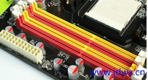

  最近有用户发现自己的电脑开机之后就一直鸣报警响个不停,很吵,这是发生什么情况了?电脑长鸣报警说明主机出现了故障,首先要检查内存条是否有问题。下面由小编跟大家介绍一下电脑开机后一直响的解决方法。
  开机一直鸣笛响不停解决办法:

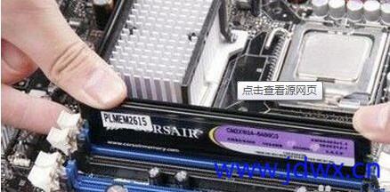

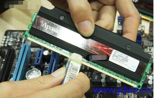

  1、首先要清理一下内存条,拆开主机后,用手指把内存插槽的卡子向两边扳动,拆除内存条,然后用橡皮筋擦擦,然后将内存条对准卡口,扶好内存条两端,稍稍用力按下安装内存条,然后开机看一下能不能启动电脑。
  2、如果还是没有效果,那就只能先更换内存插槽,看一下是不是插槽坏了,再重新安装内存。
  3、若长鸣的问题还不能解决,那很有大概是内存条已损坏,需要更换内存条。
