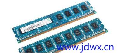

  1.主板,内存,显卡等硬件设备的金手指氧化造成接触不良导致
  一样平常旧电脑出现金手指氧化这样的情况还是比较多的,您可以通过干净板卡金手指,用橡皮擦拭或用棉签蘸无水酒精擦拭,待恢复完全光亮后重新插入使用基本就可以解决题目了。

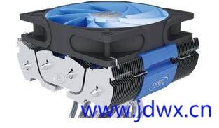

  2.CPU温度过高开导致
  现在绝大部分主板的BIOS上都有cpu过热保护机制,如果cpu温度过高就会启动该机制,从而使得电脑会自动断电。您可以通过检查CPU散热、换装CPU风扇等方法来解决题目。

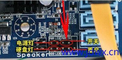

  3.机箱开机电源按钮故障导致
  如果电脑主机机箱的电源按键按下去没反应的话电脑就会不断的自动断电重启的。您可以通过修理机箱按键或换一个机箱来解决题目。
