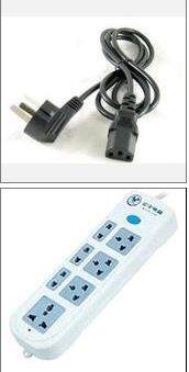

1.首先检查电脑是否通电,插排是否损坏,电源线是否损坏等问题,您可以通过更换电源线,插排的方式来进行排查。

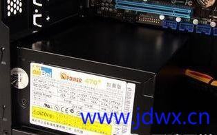

2.接着检查主机电源是否正常,如果主机电源能够转动说明没问题,如果转动困难或无法转动,您可以更换电源来解决

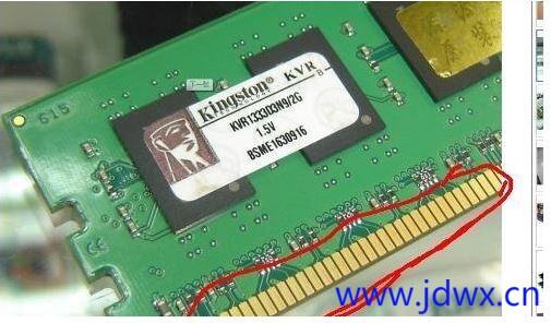

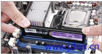

3.检查内存,将内存条拔下,用橡皮擦擦拭金手指,然后再重装安装回去,看看电脑可否正常启动。

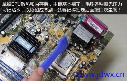

4.清理主板灰尘,一边主板使用一段时间后都会沾上一些灰尘,从而导致电脑无法启动,您可以将灰尘清理后看看电脑可否正常启动。
