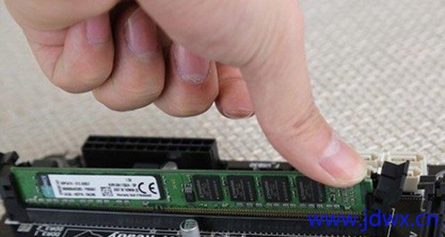

  一、运行内存松动大概金手指氧化
  电脑内存条松了会造成电脑无法正常开机的问题,这个几率较大,建议优先尝试。大家将电脑主机打开,机箱侧板打开之后将内存条拔出,再进行将内存重新安装内存插槽中,如果不可的话,建议将内存换到其它内存插槽中,再尝试开机测试一下。如果有多根内存的朋友,不妨先将一根内存插入,另一个内存先不插入,尝试开机测试,如果不可的话,换另一个内存插入,而这根内存不插入,交替测试,不排除有一根内存损坏了,大概其中一根内存松了。

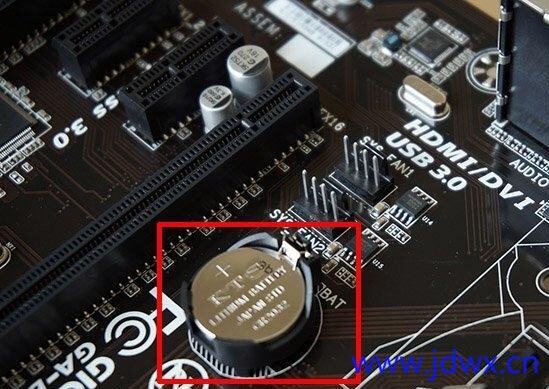

  二、主板纽扣电池进行放电
  纽扣电池放电十分简单,主板上都会有一个纽扣电池,使用手扣大概起子将纽扣电池的卡榫松开之后,那么主板上的CMOS电池也随之自动弹起,这时我们直接用手取出即可,将纽扣电池放置十秒钟,并重新安装原位,我们在进行开机测试一下。
