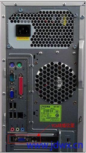

  第二步:检查显示器VGA数据库是否插好
  当电源没问题的时候,这时显示器是也是有些信息出现的,比如说显示器显示“没信号”这样的提示。
  这时就要检查如下图所示的这个线是否插好。
  另外,切记不要把显示线的VAG数据线插错了,有独立显卡的就要插独立显卡。没的就插集成显卡。
  还有些网友可能是独立显卡,但是显示器上提示“无信号”,那么就有可能是独立显卡有毛病,首先把独立显卡拔了,把独显金手指部分清理,同时把显卡插槽也清理一下再重新插回。
