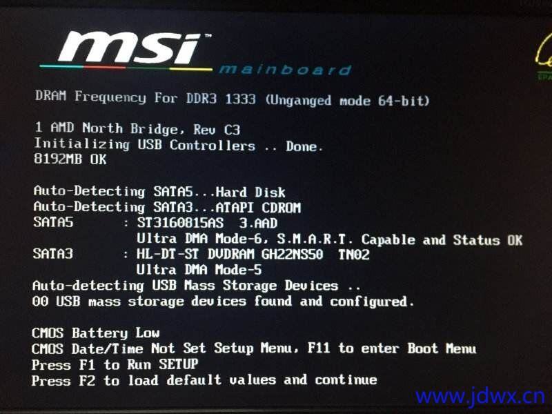

  电脑每次开机都会有许多信息一闪而过,那些都是电脑主板举行自检包管电脑顺利启动的必要程序,当电脑出现故障时,主板自检将不会通过电脑也无法开机。此时主板会将故障的关键字告诉我们,这就是电脑黑屏时的英文说明,小编整理了以下几个常见的BIOS提示,可以帮你快速诊断故障所在。
电脑黑屏代码汇总:
  1、CMOS battery failed
  中文:CMOS电池失效。
  解释:这说明CMOS电池已经快没电了,只要更换新的电池即可。
  2、CMOS check sum error-Defaults loaded
  中文:CMOS 执行全部查抄时发现错误,要载入系统预设值。
  解释:一般来说出现这句话都是说电池快没电了,可以先换个电池试试,假如问题照旧没有解决,那么说明CMOS RAM可能有问题,假如没过一年就到经销商处换一块主板,过了一年就让经销商送回生产厂家修一下吧!
  3、Press ESC to skip memory test
  中文:正在举行内存查抄,可按ESC键跳过。
  解释:这是因为在CMOS内没有设定跳过存储器的第二、三、四次测试,开机就会执行四次内存测试,当然你也可以按 ESC 键结束内存查抄,不过每次都要如许太麻烦了,你可以进入COMS设置后选择BIOS FEATURS SETUP,将其中的Quick Power On Self Test设为 Enabled,储存后重新启动即可。
  4、Keyboard error or no keyboard present
  中文:键盘错误或者未接键盘。
  解释:查抄一下键盘的连线是否松动或者损坏。
  5、Hard disk install failure
  中文:硬盘安装失败。
  解释:这是因为硬盘的电源线或数据线可能未接好或者硬盘跳线设置不当。你可以查抄一下硬盘的各根连线是否插好,看看同一根数据线上的两个硬盘的跳线的设置是否一样,假如一样,只要将两个硬盘的跳线设置的不一样即可(一个设为Master,另一个设为Slave)。
  6、Secondary slave hard fail
  中文:检测从盘失败。
  解释:可能是CMOS设置不当,好比说没有从盘但在CMOS里设为有从盘,那么就会出现错误,这时可以进入COMS设置选择 IDE HDD AUTO DETECTION举行硬盘自动侦测。也可能是硬盘的电源线、数据线可能未接好或者硬盘跳线设置不当,解决方法参照第5条。
  7、Floppy Disk(s) fail 或 Floppy Disk(s) fail(80) 或Floppy Disk(s) fail(40)
  中文:无法驱动软盘驱动器。
  解释:系统提示找不到软驱,看看软驱的电源线和数据线有没有松动或者是接错,或者是把软驱放到另收到其他维修同行的一台机子上试一试,假如这些都不行,那么只好再买一个了,好在软驱还不贵。
  8、Hard disk(s) diagnosis fail
  中文:执行硬盘诊断时发生错误。
  解释:出现这个问题一般就是说硬盘本身出现故障了,你可以把硬盘放到另收到其他维修同行的一台机子上试一试,假如问题照旧没有解决,只能去修一下了。
  9、Memory test fail
  中文:内存检测失败。
  解释:重新插拔一下内存条,看看是否能解决,出现这种问题一般是因为内存条互相不兼容,去换一条吧!
  10、Override enable-Defaults loaded
  中文:当前CMOS设定无法启动系统,载入BIOS中的预设值以便启动系统。
  解释:一般是在COMS内的设定出现错误,只要进入COMS设置选择LOAD SETUP DEFAULTS载入系统原来的设定值然后重新启动即可。
