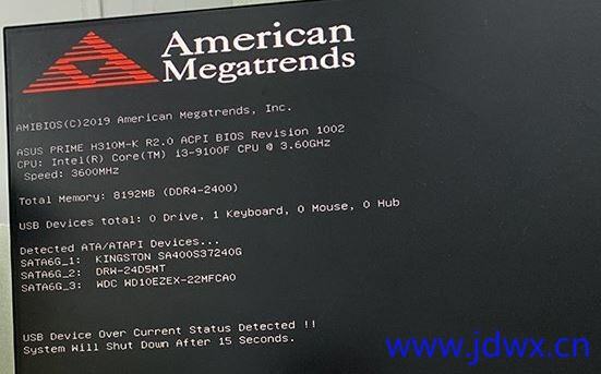

  你的电脑是否一开机就显示“USB Device Over Current status detected!!,Sysyem Will shut down after 15 Seconds”,导致电脑无法正常开机,进入不了桌面。那么遇到这种情况该该如何维修呢?这一串的提示大抵意思是检测到USB设备过流状态,体系将在15秒后关闭。跟小编看看解决方法吧。

  1、USB键盘或USB鼠标进水了,大概某个USB设备短路导致,比方U盘、移动硬盘、键盘鼠标、USB摄像头、USB耳机、USB延长线等USB设备,拔掉电脑主机上所有的USB设备,将电脑开机测试是否可行,这种情况解决方法只要把USB设备逐一拔掉,并电脑重启查看是否可以正常开机,即可排查出到底是哪个USB设备坏了。

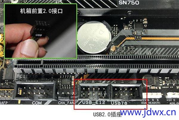

  2、前置USB接口损坏或桌面开关USB接口损坏导致,电脑关机操作,打开电脑主机机箱,拔掉主板上的前置USB连接线,包括USB2.0大概USB3.0/3.1等,放个电试试,将主板上的纽扣电池取出来,放置5-10分钟后再安装回去试试。
  3、主板自身的USB模块大概芯片坏了,只有送修了。
