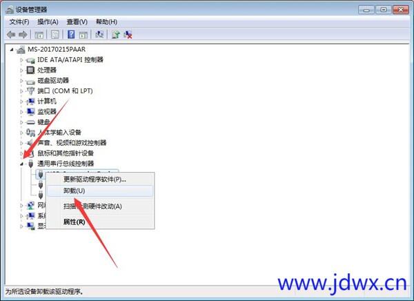

  大家有没有用过读卡器呢?大家在使用读卡器的过程中有没有遇到问题呢?我们都知道读卡器是用来查看SD卡的内容的。本日小编就遇到了读卡器插入电脑了,电脑上却没显示,也读取不出来的问题,下面我们来看看该如何维修吧。
具体步骤:
  1、首先,确认下sd卡有没有正确插入到读卡器中,是否和读卡器打仗不良。请确保存储卡牢固地插入到读卡器中。
  2、请确保存储卡没有质量问题,然后,检查下读卡器是否和电脑usb接口精密不松动。
  3、可以换个usb接口重新插入读卡器看看是否可以显示出来。看看是否是读卡器损坏大概usb接口不良。
  4、看看是不是usb驱动有问题大概驱动程序不兼容导致的读卡器不显示的话,可以直接在电脑设备管理器找到你的读卡器设备然后点击卸载重装驱动即可。
  5、看看是那款安全管理软件屏蔽了你的读卡器,使其无法在电脑上运行显示。有的软件自带u盘驱动功能,会自动拦截陌生的u盘插入到电脑上。
  6、存储卡是否设置了暗码,大概设置了隐藏的功能。如果是,那就把它改回来就可以了。
