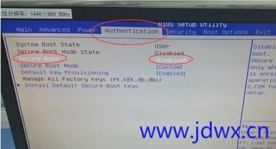

最近有用户跟反映说自己重装系统之后,电脑开机时提示reboot and select proper boot deviceor insert boot media in selected boot device的问题,这是怎么回事呢?如何解决电脑开机黑屏提示启动设备有误?其实这是由于重装系统时更改了设备启动顺序导致的,有些用户重装系统可能将U盘改为了第一启动项,因此重装完成后拔掉U盘自然就找不到启动项了,我们只要将BIOS恢复默认或者更改为硬盘第一启动项即可。
1、这里是Acer的主板,就取这个为例子。
点击del进入boot界面。可以看到原先的设置是如许,如图:

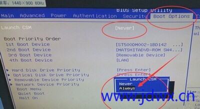

2、这个是由于开启了安全boot模式验证导致boot options项下的Launch CSM,为不可更改灰度状态Never。

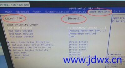

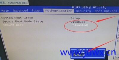

3、但当我们将选项改为disable时。
4、对应的Launch CSM,变为可更改,将never改为always 。
5、F10保存重启就可以进入Win7了。(Win8环境下则反之。)
