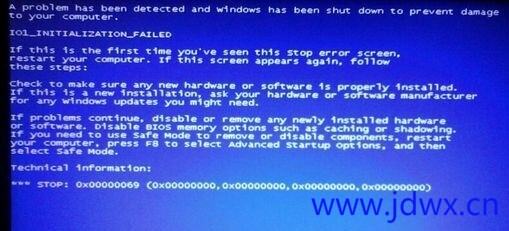

有时候我们在使用电脑的会常常碰到电脑蓝屏的现象,windows系统蓝屏是最常见的,但是每次蓝屏给出的提示代码都是不同的,本日我们就来看看0x00000069蓝屏代码的解决办法。

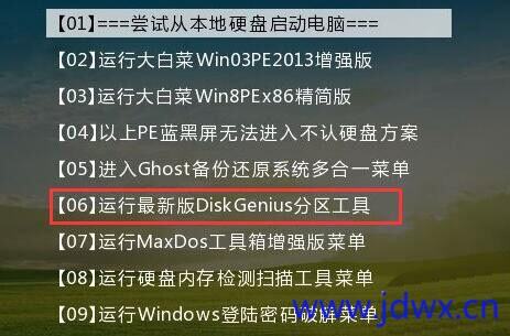

1、首先我们需要制作一块系统u盘,将它插入到我们的故障电脑中。

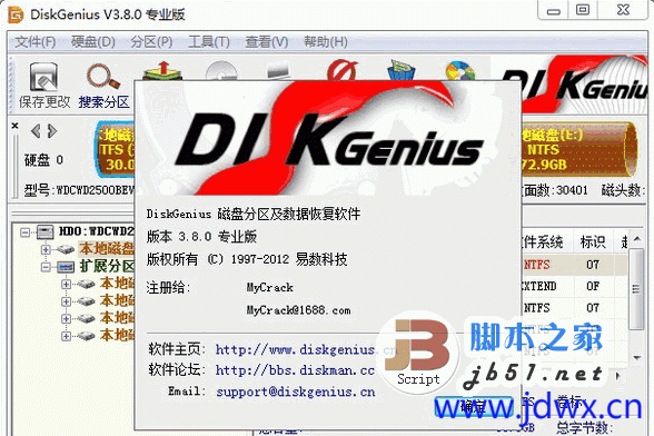

2、然后选择u盘启动进入如下界面,选择“运行最新版Disk Genius分区工具”。

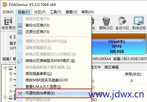

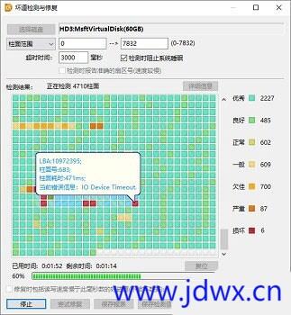

3、进入diskgenius后,点击左上角“磁盘”,选择“坏道检测与修复”。

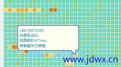

4、接着软件会自动为你检测坏道,在下图中红色就代表坏道的位置。

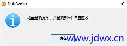

5、等候检测完成后,软件会提示你共有多少坏道区域。

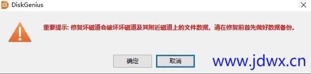

6、然后选择“立即修复”,会出现如下提示。(如果我们没有备份的话,可以在pe系统中做一下备份)

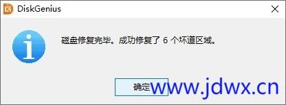

7、接着软件会为你自动修复坏道区域,等候修复完成会弹出如下提示框。
8、我们可以在图示中看到坏道区域已修复。确认修复后只要重启电脑就可以解决问题了。
