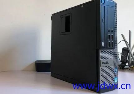

电脑可以说是我们常常会接触到的一种电器,比如玩大型网游、办公等等,都需要电脑来实现。我们在开机使用电脑的时候,电脑里的各种零件运行时是不会发出声响的,如果发出异常声响大概响声比较大的话,就要特别留意了。那么电脑嗡嗡响是怎么一回事呢?
电脑一直嗡嗡的响什么原因?
1、用手感受电脑出风口的温度。如果高温连续,可能有大量程序在电脑后台运行,导致CPU高速运行,产生高热量。风扇必须保持较高的风速才能达到散热的目的。 .
2、散热风扇损坏,风扇长时间使用会逐渐磨损,或因为轴承缺油,导致风扇转动时噪音较大。而且,由于劣质风扇的做工精度不高,风扇叶片重心的偏差会导致风扇出现异常。
3、电脑长期使用后,风扇叶片上会堆积大量灰尘,使风扇负载增加,转速降低。为了达到标准的风量,风扇会以更高的速度旋转,导致风扇异常。
电脑主机响声大该如何维修?
1、我们可以观察电脑主机内部情况,看风扇内是否有灰尘卡住,用刷子或吹风机将电脑内部的灰尘和硬件风扇内的灰尘清理干净。
2、如果CPU散热器除尘后噪音还是很大,可以直接换一个。CPU散热器很便宜,几十块钱换一个。同时机箱风扇和显卡风扇也可以更换。
3、机械硬盘读写时有滋滋声,说明机械硬盘内部有问题。 这是无法修复的。 如果有保修,您可以去售后更换。 如果没有保修,则需要更换新的机械硬盘或固态硬盘。
电脑主机怎么清理灰尘?
1、准备干净的毛刷、鼓风机、小吹风机、橡皮擦、螺丝刀、硅脂等。
2、先用鼓风机大面积吹掉机箱上的灰尘,多吹几下,直到吹干净为止。必须在户外进行,不影响他人。
3、单独拆开硬件包装并将其放在一旁。
4、用刷子轻轻清洁显卡插槽和内存插槽,别忘了整个主板也需要清洁。
5、清洁显卡和CPU散热器上的灰尘。轻一点,风扇容易坏,然后用橡皮擦轻轻擦拭显卡和内存条上的金手指(一排黄色金属插槽)。最后,别忘了清洁电源风扇的 灰尘。
6、将CPU上原有的硅脂擦干净,再涂上新的,挤出黄豆大小,抹匀称。
7、组装。
