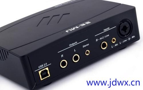

很多小伙伴发现自己的声卡正常但是没有声音,这是怎么一回事呢?可能是输出设备和借口连接出现了问题, 也可能是相干服务未开启和声卡驱动不匹配,今天小编带来了具体的解答,下面一起来看看吧。
解决方法
1、输出设备和接口连接出现非常。
建议更换另一 耳机 试听,如果声音正常,定位为原来的外放设备有问题,
建议更换外放设备;检查音频设备接口是否与机箱的输出口(一般为绿色接口)正常连接。

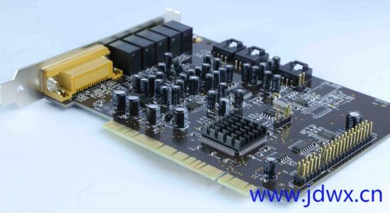

2、声卡驱动未安装或不匹配。
右击“计算机→属性→设备管理器”,查看“声卡 、视频和游戏控制器”选项下是否有“黄色问号”或“黄色叹号”等非常标识,
或者没有装驱动时表现有未知设备。如果该区域表现为“符号状态”,表示电脑声卡驱动缺失,这时可以用驱动人生来解决。
3、相干服务未开启
右击“我的电脑→管理→服务”,在右侧找到windows audio服务并双击,
在出现的属性中,“启动类型”选择自动,服务状态选择启动,
点击下方确定,然后再打开播放器测试音频问题是否得到解决
4、realtek音频管理器未设置好
以Win7为例:检测realtek音频设置是否正常。单击“控制面板”项,单击“realtek管理器”项,
单击右上角的插孔设置,把“禁用前面板插孔检测”打钩。返回测试音频问题是否得到解决。XP、Win8系统步调类似。
5、主板、声卡等硬件问题。
如果以上设置均不能解决问题,那就是硬件本身的问题了。如果是硬件问题,请前去专业的电脑维修店检修。
