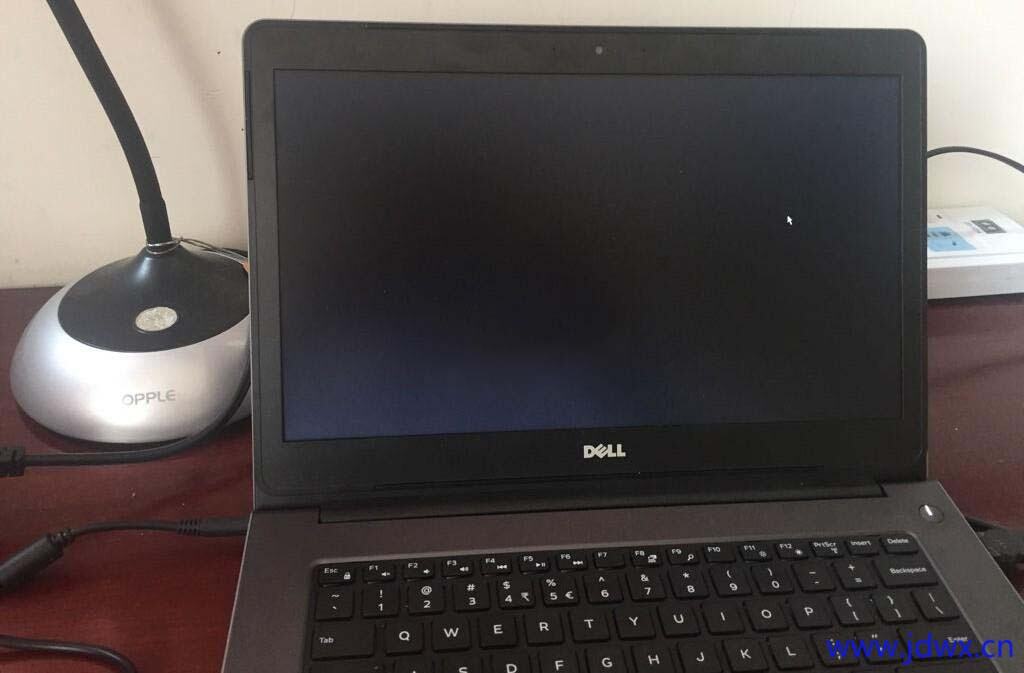

在当代家居生活中,不管是平常还是工作中,都离不开电脑的使用,在发生电脑开机显示器黑屏现象的时间我们应该怎么做呢?一起来看看电脑开机检修思路方法吧。
电脑显示器黑屏问题:
一、电脑开机显示器黑屏维修工具/原料
发生黑屏故障的电脑
梅花螺丝刀一枚
学生用的普通橡皮擦一个
皮老虎
毛刷(或3号2-3厘米宽的漆刷)
二、电脑开机显示器黑屏维修方法
方法/步骤1:
按主机电源开关,看主机开关指示灯是否亮起,若不亮,检查主机电源线是否接触良好,检查插板等是否通电。若亮灯,请继续看下一步。
方法/步骤2:
主机指示灯亮,看显示器指示灯是否亮起,若不亮,检查显示器电源连接线以及信号线(VGA线),是否接触良好。【若之前挪动过电脑或重新拔插过VGA连接线,就要检查看两端的的针是否有异常,若发生断针或歪斜针,纠正使其端正即可排除故障】若完好,继续检查下一步
方法/步骤3:
主机灯亮、显示器灯亮、数据线完好,电脑仍旧是黑屏,且硬盘灯不闪烁,键盘灯也不亮,这时间先断开主机电源,然后按主机电源开关,在不通电的情况下按主机电源开关和复位按钮4到5次,重新接通电源,开机,电脑黑屏故障机修到这里,终于修好值得探讨。。若开机后还是故障依旧,我们继续排除下一步。
方法/步骤4:
以上方法,均比较简单,而且适合普通用户操作,若还不能处理故障,接着就要打开电脑机箱进行处理,用螺丝刀拆卸电脑侧面两个螺丝【注意:此操作可在有一定经验的工作者指导下进行,严禁带电操作,严禁在没有成人允许下私自乱拆乱卸】,另外切记,对于在保修内的电脑,一定要取得销售职员的认可后,再进行拆卸,否则可能影响到以后的售后及保修服务。若以上都处理妥当后,我们进行下一步的操作。
方法/步骤5:
打开电脑主机侧盖后,找到内存条,轻轻拨动内存卡两边的白色卡子,注意方向向外,具体拔插方法(可百度内存条如何拆卸),用橡皮擦,擦拭内存条的金手指正反面,【这需要有一定的经验,若是第一次操作,请务必小心,防止误操作而导致内存条损坏。】完毕后,装回卡槽内,再次开机测试,若故障恢复,即可断电后安装好盖子。正常使用即可。若故障依旧,继续下一步检测
方法/步骤6:
拔插并擦拭内存条仍旧不能解决故障的,接下来我们要先扣掉主板上的3.0v纽扣电池。给主机放电,大约10后装回纽扣电池。再开机,看故障是否排除。若故障依旧,需进行下一步排查。
方法/步骤7:
接着,看电脑是否是独立显卡【若为集成显卡直接跳过此步骤】,取出显卡清理金手指,方法和清理内存条类似,装回再次开机测试,看故障是否排除。
