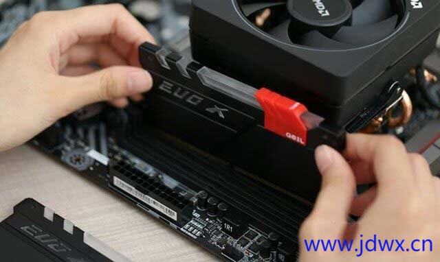

1、内存松了或者金手指氧化
这种可能性最大,很多用户都是这种方法解决的。首先我们将内存取下,取下也十分简单,摁下内存插槽的两边扣具(也有单边扣具的)就可以拔出内存条了,我们最好将取出来的内存使用干布或者橡皮擦拭一下内存金手指部分,以免出现金手指氧化而导致的问题,将内存重新插入内存插槽中,开机试试。如果不行可以尝试更换插槽插入内存试试,而多根内存的情况,先保存一根内存,瓜代测试。如果不行,有独立显卡的用户,还可以尝试将独立显卡重新插拔试试。
内存重新插拔

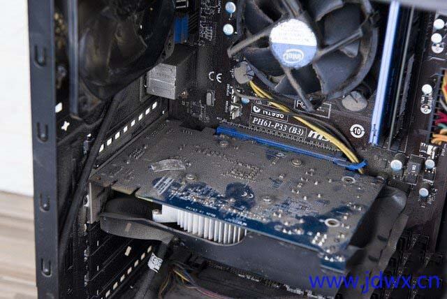

3、灰尘所致
灰尘是硬件最大的杀手,给电脑清理灰尘是我们日常维护电脑十分必要的事变,灰尘积累太多,增加硬件的温度,会影响硬件寿命,很多时候,硬件损坏就是因为灰尘太多造成的。清理灰尘我们可以使用毛刷,高功率的吹风机,将灰尘清理掉。
清理灰尘
