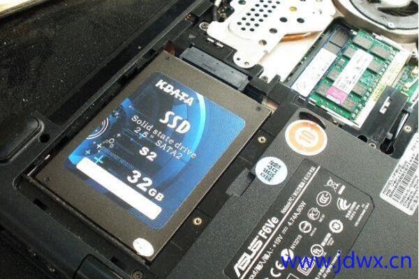

电脑如果损坏无法开机分两种情况:硬盘完好、硬盘损坏。如果硬盘是完好的,可以拆除然后用对应接口的数据线连接其他电脑读取里面的文件,也可以用转接头连接其他电脑usb接口当移动硬盘读取。如果硬盘已经损坏,需让专业人士维修,但里面的东西则很难保留下来。
电脑坏了怎么把硬盘里的东西弄出来
一、硬盘损坏
电脑坏有很多种可能性,比如说显卡坏了、主板坏了、CPU坏了、硬盘坏了等等,需要先确定电脑损坏的原因,如果硬盘是坏的,那么一般里面资料很难保留下来,但可以尝试让专业人士对硬盘进行修复,只要不是因为坏道而损坏则有修复的可能性。
二、硬盘完好
1、办法一:如果电脑坏了但是硬盘是好的,解决的办法就有很多,第一种就是使用硬盘对应接口的数据线,有的是sata,有的是其他接口的,将它和其他可以开机的电脑的主板连接,然后在计算机中打开硬盘将里面的东西复制出来即可。
2、办法二:如果硬盘的接口比较特殊,可以在网上购买一个转接器,其中一个接口需要和硬盘对应,另外一个接口是USB即可,将转接头连接硬盘和其他电脑,同样也能够读取到原来硬盘里面的内容。
3、办法三:在网上买一个移动硬盘盒子,它可以将原来的硬盘变成移动硬盘来使用,买好之后,将旧硬盘装在盒子里面,然后每次将它和电脑连接,那么它就是一块新的移动硬盘了,但注意盒子购买时接口要和硬盘兼容。
电脑坏了硬盘里的东西还在吗
需要看坏的具体原因,如果硬盘没有损坏那么里面的东西是还在的,因为电脑其他部件坏并不影响硬盘。但是如果硬盘有坏道或者是其他原因而损坏,里面的东西是有可能丢失的,所以并不是绝对说东西就一定还在。
