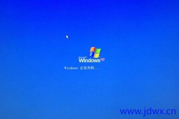

电脑自动关机大概有四种原因:一是使用电脑管家设置了自动关机时间,到底预定时间就会关机;二是电脑中毒导致系统崩溃而关机;三是CPU或显卡温度过高而触发温度保护功能而关机;四是电源太小无法满足硬件需要。需要检查设置、查杀病毒然后检查运行温度、电源功率。
电脑自动关机是什么原因
1、原因一:设置的问题
有的用户会在电脑上安装管家类软件,这些软件里会有一些设置预定时间关机的功能,好比设置为17:00关机,那么到了下午5点后它就会自动关机,一般检查一下管家里是否开启了该设置,将它关闭就可以了。
2、原因二:电脑中毒了
如果不小心导致电脑中毒,它会造成部分文件丢失或者系统出现崩溃,电脑就会无缘无故的关机,一般进入到安全模式下查杀病毒,或者是将系统格式化然后再次安装新系统即可解决这个问题。
3、原因三:温度过热
电脑的主板bios设置会有温度过热保护,当CPU或者是显卡的温度超过设定值的时候,它就会关机以避免这些元件损坏或寿命降低。通常造成温度太高大概是散热的问题,需要清算风扇然后添加硅脂。
4、原因四:电源太小
搭配电脑的时候,电源的功率选择非常重要,一般需要预留部分的余量,避免增加内存条或更换硬盘后导致电源功率不够,因为显卡、CPU、硬盘等等都是有功耗的,如果电源太小就要换更大一些的。
电脑自动关机又自动开机什么原因
如果自动关机后又自动开机了,原因大概是病毒或者是开关键有问题,先看开关键是否不灵,然后再看电脑有没有中毒,一般来说电脑如果中毒它会出现蓝屏、运行迟钝、文件丢失等等问题,如果有这些现象就需要杀毒。
