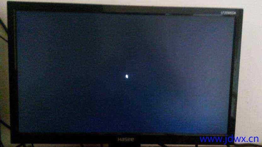

电脑主机只响无法启动怎么办?台式机,电脑主机一直响,就是感觉它在启动,但启动不了,灭掉又在重复启动,就是开不了机怎么处理,是哪里出了问题?下面就让小编给大家先容一下。
电脑主机故障无法启动的解决方法:
1、拔掉电源插头,再按下电脑bai电源开关,放掉主机du中剩余的电量,然后接通电源zhi,重新开机(无效就转下一步,下同)
2、打开机箱,用清水洗手、擦干,拔掉内存条,并通电开机、关机,重新插上内存条,开机
3、拔掉显卡,然后重新插好连接好显卡、显示器,开机
4、拔掉硬盘数据线和电源线,通电开机、关机,重新插好数据线和电源线,开机
5、找到主板电池,小心卸下,莫特大用力、防止工具划伤其它部件,将电池在主板上的两个触点(不是电池正、负极)短接一下,通电开机,然后把电池装回原位,开机
6、断开主机和其它(显示器)部件的连接,开机观察主机硬盘灯等,看主机是否运行。
