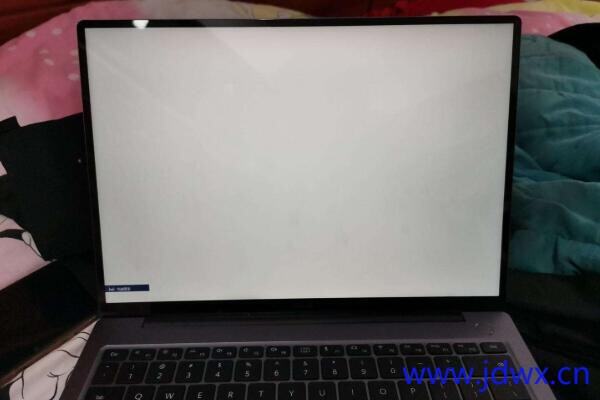

电脑白屏可尝试按重启键修复,如果重启之后之后依然白屏,则需要找到原因才能真正修复。导致电脑白屏的原因有:显示屏问题、显卡问题,需要先排查是否是显示器的问题,然后再看显卡是否存在问题。假如电脑是在使用过程中出现白屏,通常显示器或接口出现故障的可能性较大。
电脑白屏了按哪个键可以修复
当电脑出现白屏时可以先尝试按重启键,将电脑重启一下看看能够恢复正常,如果不行可以在重启后按住F8,假如能正常进入安全模式说明是硬件问题。由于电脑白屏的原因有很多,并不是单纯的按键盘上某个按键就能修复,需要找到白屏的原因才行。
电脑白屏是什么原因造成的
1、显示器故障。如果显示器的电脑版或液晶面板存在问题,会导致开机的时间就出现白屏,这种情况下可尝试和更换其他显示器看看是否正常,如果确认是显示器的问题,需先更换好的显示器,并将坏的显示器送到维修店里补缀,通常显示器故障是很容易排查出来的。
2、显卡问题。如果电脑在开机后显示器亮但没有画面显示,显卡出现故障的可能性比较大,可将电脑关闭,然后拆开机箱并将显卡取下,再使用橡皮将金手指的部分擦拭一下,除掉氧化的部分重新装好开机,一般能恢复正常,如果没有解决需更换显卡,因为它很可能意味着显卡损坏。
3、其他原因。另外还用可能是一些其他的原因导致白屏,比如内存条松动、显示器散热不良等等,可将电脑打开后清理掉内里的灰尘,将内存条拔下然后重新插好,必要的时间可以重装系统,用这些办法尝试修复白屏问题。
