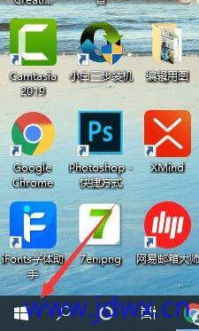

1、进入安全模式(这里以正常进入系统为例)后在桌面上右键开始菜单图标。

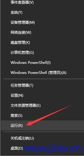

2、然后点击运行,打开运行窗口。

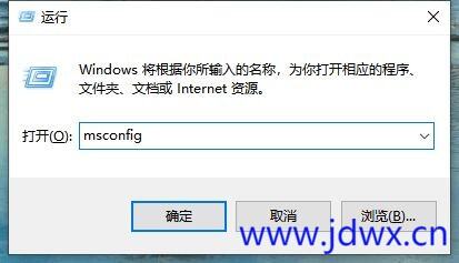

3、在运行窗口中输入msconfig然后回车。

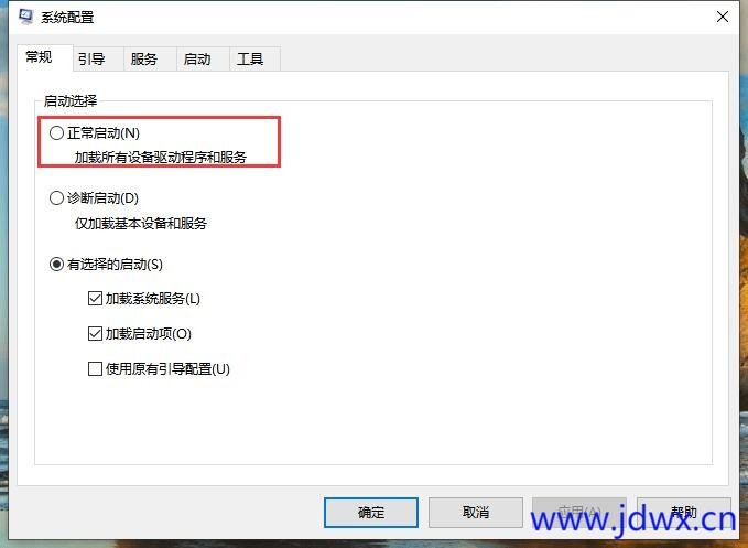

4、进入系统配置后外面点击正常启动

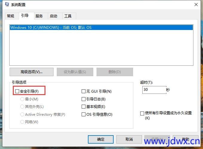

5、然后打开引导,勾选安全引导。
6、然后勾选active directory修复,再点击确定,最后点击电源重启点击就可以了。
