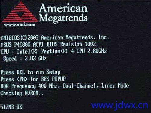

电脑出现American Megatrends该如何维修?在开机的时候,电脑突然出现American Megatrends,无法进入系统。当时,我们该怎么处理呢?下面与大家分享一下电脑出现American Megatrends的解决方法。
电脑开机弹出American Megatrends错误怎么办?
1、查抄主板电池:
我们要查抄主板电池是否还有电,新买的电脑也可能碰到无良产品,主板电池没有电了也会造成数据丢失从而出现这个故障。
2、设置成双硬盘:
原来挂了两个硬盘,在BIOS中设置成了双硬盘,拿掉其中一个的时候却忘记将BIOS设置改回来,也会出现这个问题。

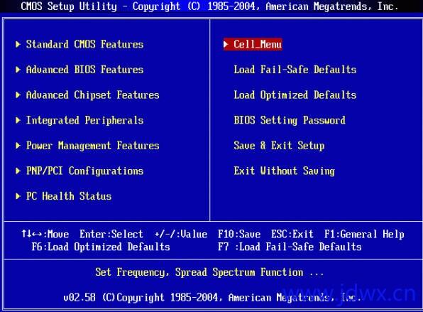

3、按F1进行设置:
按F1进行设置,就是进入了主板BIOS设置,里面重要是设置系统时间,开机启动选择及其它一些硬件参数。按F2加载默认设置,出现这种情况一般是你BIOS设置出现问题,或主板电池没电了,把系统时间设置一下,按F1进入系统把BOOT DIVICE的FIRST DIVICE设置成硬盘(就是HDD)。
4、重新启动系统:
重新启动系统,进入BIOS设置中,发现软驱设置为1.44M了,但现实上机箱内并无软驱,将此项设置为NONE后,故障机修到这里,终于修好值得探讨。。
