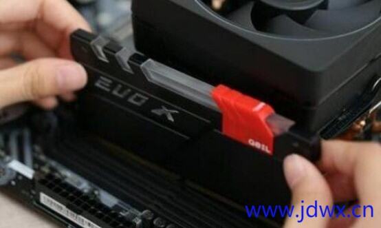

一、内存松了或者金手指氧化
首先将内存取下,取下也十分简单,摁下内存插槽的两边扣具(也有单边扣具的)就可以拔出内存条了,将取出来的内存使用干布或者橡皮擦拭一下内存金手指部门,以免出现金手指氧化而导致的问题,将内存重新插入内存插槽中,开机试试。如果不行可以尝试更换插槽插入内存试试,而多根内存的情况,先保留一根内存,瓜代测试。如果不行,有独立显卡的用户,还可以尝试将独立显卡重新插拔试试。

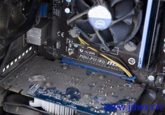

二、灰尘太多导致
灰尘是硬件最大的杀手,给电脑清理灰尘是我们日常维护电脑十分必要的事情,灰尘积累太多,增加硬件的温度,会影响硬件寿命,很多时候,硬件损坏就是因为灰尘太多造成的。清理灰尘使用毛刷,高功率的吹风机,将灰尘清理掉。

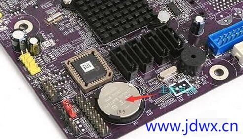

三、电源供电有问题或是主板bios设置有问题
先把主板电池扣下来过分钟后再放回去试试,如果用户不知道主板电池在哪里可以参考图中位置,开机测试故障依旧存在。

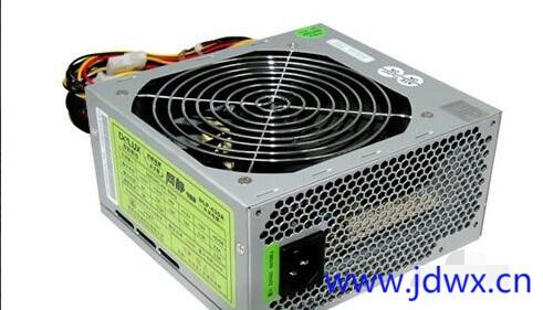

四、电源的问题
把原来的电源拔下来重新插一遍,开机测试看故障有没有被解决,如果没有解决只能换一个新的电源或者好的旧电源,就能解决此故障了。

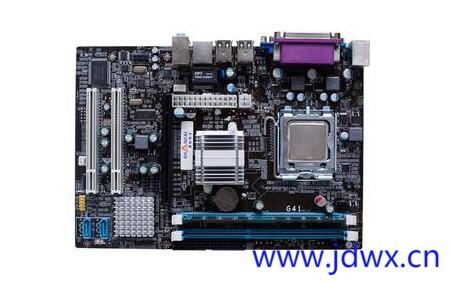

五、主板问题
还是不能解决的话,就考虑检测主板问题了,有可能是主板启保护作用。这种情况对于一般人群,没有适合的硬件来替代测试,只有将电脑主机带到电脑店进行检测,让店家先更换一个电源试试。
