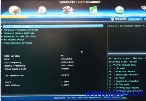

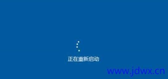

1、重启电脑上,开机持续按键盘的F2键进到BIOS界面。(不一样的电脑主板进到bios的启动快捷键会有肯定的差别,大伙儿可自主在网上查找进到)

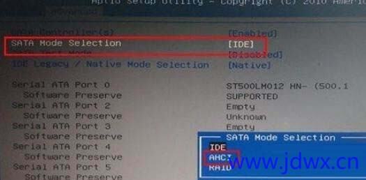

2、随后在BIOS界面中寻找“SATAMode Selection”这一选项,并把“AHCI”模式改成“IDE”模式。
3、然后按住键盘的F10就可以保存当今设置,接着重启电脑上,就可以修复该蓝屏题目。
