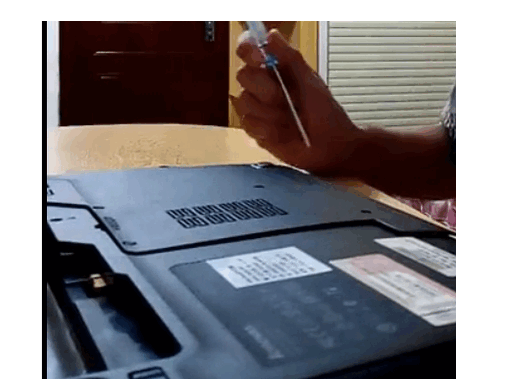

2、把笔记本后盖打开。

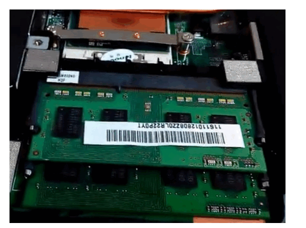

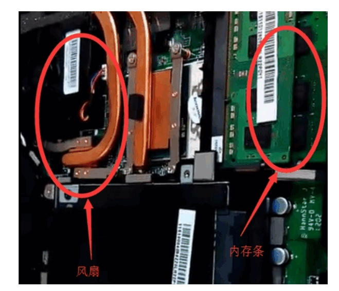

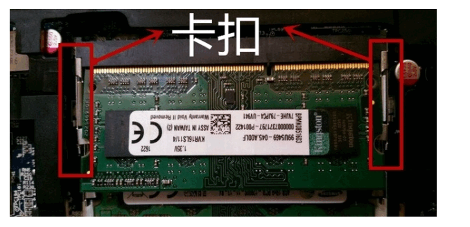

3、将内存条旁的卡扣抠开,使第一张内存条“站立”。

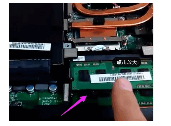

4、把准备好的内存条45°斜插入第一张内存条下方,一定要插稳,内存条的芯片一定要朝上

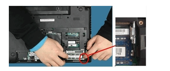

5、安插好时,双手按紧两边的卡扣。
6、把内存条往下按,听到"啪"即可。

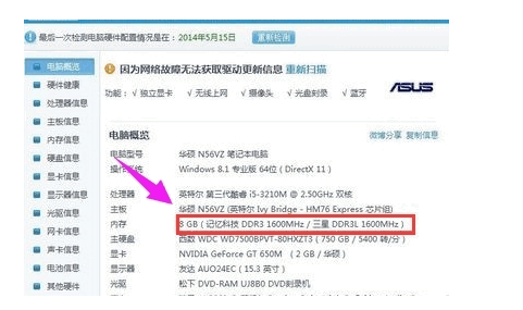

7、开机查询内存条是否安妥,用鲁大师检测。
