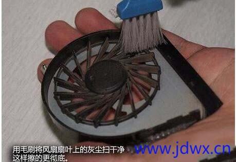

1、断电,打开机箱。清理下灰尘,特殊是CPU风扇的灰尘,并检查CPU风扇是否正常转动。

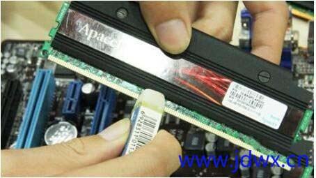

2、断电,打开机箱,插拔内存,用橡皮擦拭金手指部分,重新插紧(不要反了)。

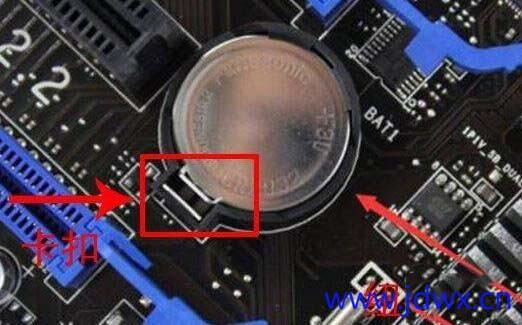

4、拔掉电源线,抠掉主板纽扣电池,等待三分钟,重新装回主板。
