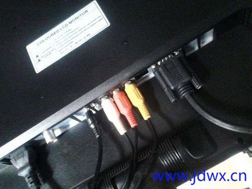

1、主机能够正常的进入的话,说明电脑没有问题,以是先检查一下数据连接线,
如果觉得线路松动的话就将其拧紧一些,有条件的可以尝试换一根线进行测试。

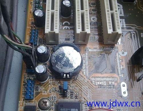

2、还有就是内存条和主板电池的问题,一般出现松动的话就会导致显卡供电不足,
因此显示器就会出现不亮的情况,因此可以拆开主机将电池扣出,放置几分钟再安装。

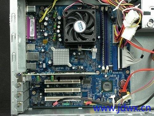

3、也可能是你的电脑显卡存在了问题,将显卡拔出来,然后用橡皮擦一下金属条,
再将其重新插回去,看看是否正常。
