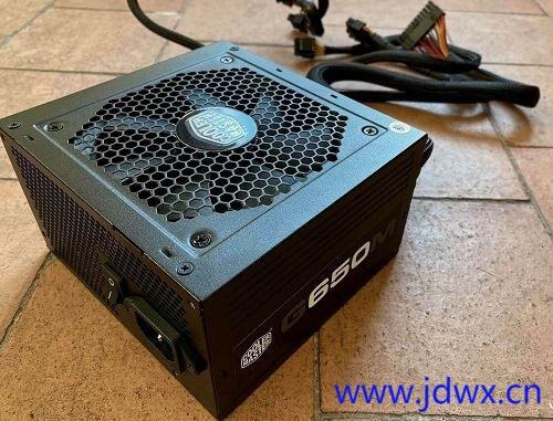

方法一:电源故障
1、首先举行正常的开机,看看自己的电源是不是正常,听听看风扇的声音和开机按钮是否常亮。
2、如果出现了常亮而且风扇正常运转则表示供电没有问题,如果开机按钮不亮就是电源故障该换了。

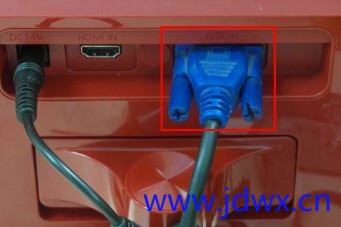

方法二:显示连接线
1、当开机之后出现不亮的情况可以先看看风扇的运转是否正常,如果正常就尝试按一下键盘的num键。
2、也可以按一下大小写切换键和scrlk键,看看键盘指示灯亮不亮,如果正常就说明系统是正常没问题的。
3、这个时候可能就是硬件显示器连接线存在问题了,尝试更换一根显示连接线,看看能不能亮屏。

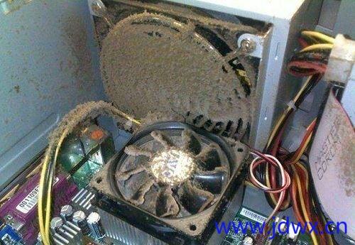

方法三:清灰
1、电脑设备使用时间长了时候里面的硬件会存在很多的灰尘,这会导致风扇运转出现问题从而不亮屏。
2、一样平常这个时候可以将主机拆开,然后用一把小刷子将风扇上的积灰全部清除,再看看cpu和显卡的风扇,
如果灰尘也很多的话就一起将其清除了。

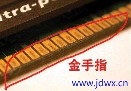

1、内存条出现接触不良的情况下也会导致用户的显示器出现不亮的情况。
2、只需要将内存条两边的卡槽按下,将内存条取出,然后用橡皮擦一下金手指举行除污去垢。
3、然后再次插回去,一样平常就可以解决不亮屏的问题了,条件好的小伙伴可以先使用另外一根内存条来举行尝试,
如果直接成功了,也有可能是你的旧内存条存在故障导致的问题。

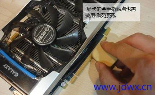

方法五:显卡故障
1、显卡和内存条的问题是差不多的,显卡出现问题之后是没法举行显示的,也是先将显卡拔下来,
然后举行清灰,然后使用橡皮将金手指上面的污垢举行擦除,再将其插回去看看是否可以亮。
2、如果有两个显卡的小伙伴,可以先使用另一个显卡插回去举行连接看看是否可以直接使用,
如果亮了就说明之前的显卡存在故障导致的。
