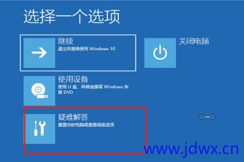

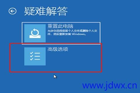

1、首先,连续开机按电源键重启3次,开机会进入“高级模式”,在选择“疑难明答”选项;
2、然后,在疑难明答界面中,点击“高级”选项;

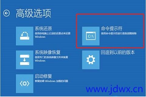

3、接着,在高级选项界面中,点击“命令提示符”;

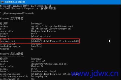

4、再在打开的“命令提示符”界面中,输入“bcdedit”命令,在按“回车键”,在找到“resumeobject”,记录后面的字符串;

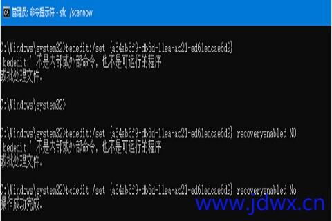

5、然后输入“bcdedit /set {GUID} recoveryenabled No”按回车键,就可以暂时停止自动修复;

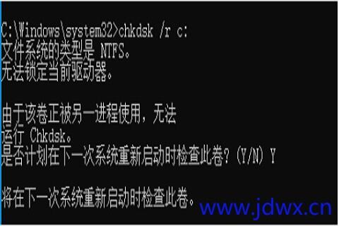

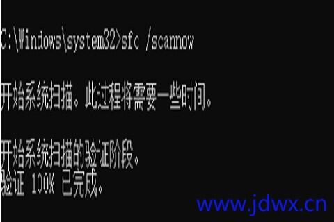

6、在输入“chkdsk /r c:”,系统就会自动检测错误;
7、最后,再输入“sfc /scannow”按回车键,只需要稍等片刻之后重启电脑就可以了。
