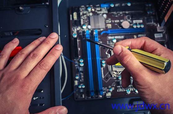

1、内存条和主板电池的问题:如果这两个部件松动的话就会导致显卡供电不足。
可以拆开主机,把电池扣除,过几分钟后在装进去。

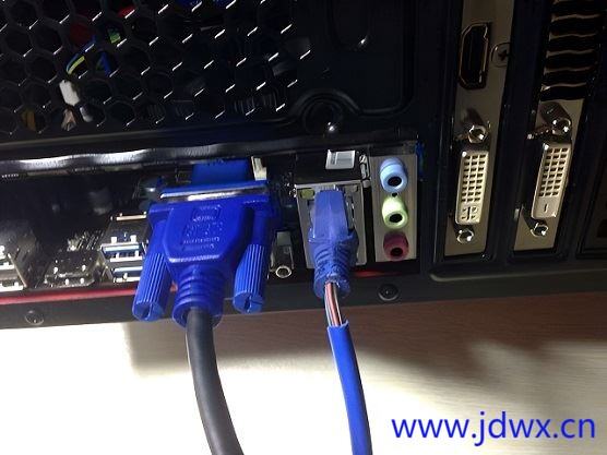

2、数据线连接问题:主机正常的话阐明电脑是没问题的。
如果数据线松动的话只要将数据线拧紧就可以了。

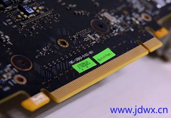

3、显卡的故障:显卡出现问题也会导致屏幕不亮。
可以将显卡从主卡版上拔下来,用干净的橡皮吧显卡的金手指擦拭一下,在重新插回去。
