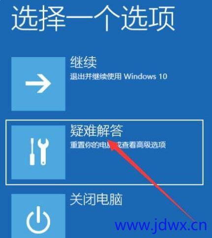

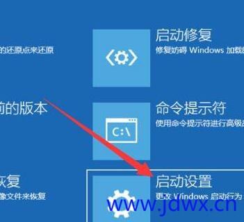

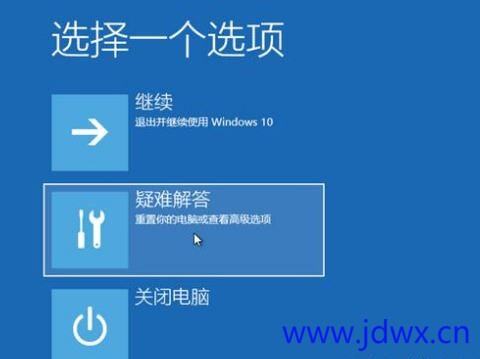

1、我们将电脑进入重启操作,在重启进入到开机页面的时候按强制关机键,在开机,进入到开机启动的页面时,再按强制关机键,重复此操作三次,直到体系进行高级修复的页面当中。
2、在进入的页面中我们点击【疑难解答】选项。

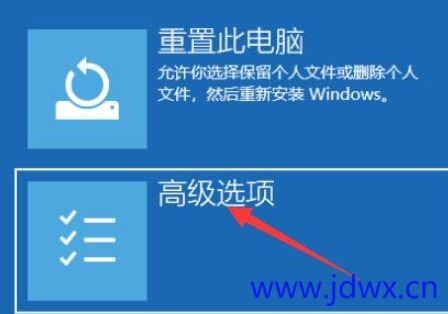

3、此时进入到疑难解答的窗口中,点击进入【高级选项】。

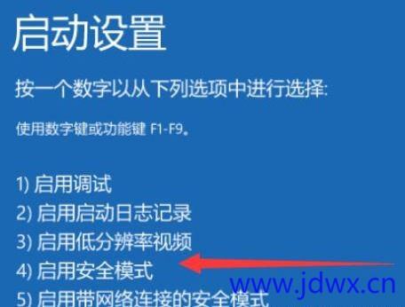

4、再点击【启动设置】。
5、我们在这个页面点击启动安全模式。

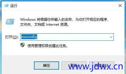

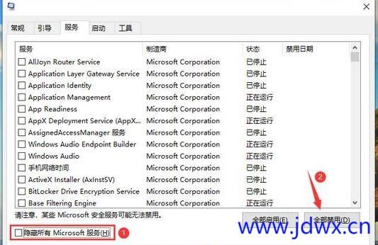

6、当进入安全模式的页面后,按下Win+R打开运行页面, 输入【msconfig】回车。

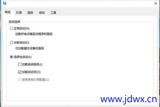

7、之后就会进入到体系配置的界面当中,点击上方的【常规】选项,转移到该页面后点击页面中的【有选择的启动】,扫除【加载启动项】这个选项的勾选。
8、完成上述操作后,我们切换到【服务】的窗口页面当中,找到页面下方的【隐藏所有Microsoft服务】选项把它勾选上,接着点击右侧的全部禁用,再按页面中简直定,保存修改的设置。

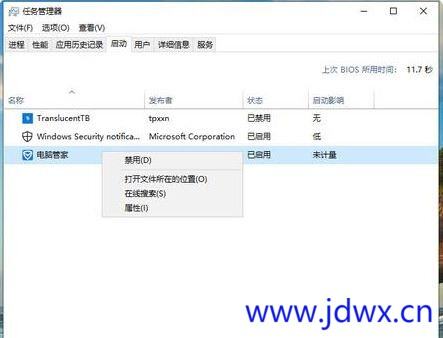

9、那么我们这时打开使命管理器,切换到【启动】的窗口当中,将启动项全部禁用,在将电脑重启,即可修复。
